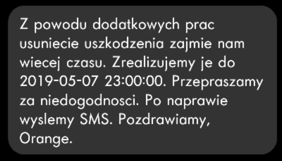

Technik zadzwonił, ze szuka słupka. Na razie wszystko jest tak samo, synchronizację zrywa co 10 minut lub mniej...

Tysiące błędów CRC, zrywanie połączenia
Niech szuka jak nie naprawi a wystawi zrealizowane to zgłaszać jeszcze raz albo pisać reklamacje.
No to kolejny tydzień bez normalnego internetu 🙂
Być może właśnie wzięli pod obserwacje albo zostawili na po weekendzie majowym.A poprawiło się coś ?
