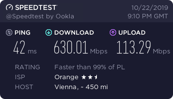

@jack881  Serio sugeruję sprawdzenie własnego sprzętu i okablowania.
Test wykonany o 23:08 na Funboxie 3.0 i łączu 600M
86961195758696122943

Po 23 to ja też mam pełną prędkość.
Problemem jest wieczór w godzinach 18-22, wtedy siedzi dużo ludzi i przeciążone styki Orange nie wyrabiają. Cóż, nie tylko telia jest zapchana.
