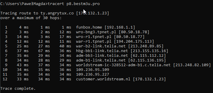

Pewnie polaczenie poprzednie - najblizsze zostalo uszkodzone fizycznie i zwiekszyla sie odleglosc lub ilosc przelacznikow do tego serwera - przez to Twoj ping zauwazalnie zwiekszyl sie.
Wpisz polecenie tracert nazwa_serwera    w lini komend (konsole) w windows. Mozna to wykonac wpisujac komende CMD  np. w menu start/ uruchom.

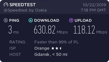

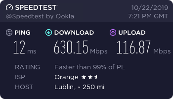

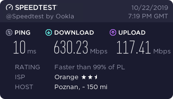

@jack881  Najlepiej zrobisz jak podasz konkretny przykład.
Co do sieci własnej
do Gdańska 21:18

do Poznania
8695889465
do Lublina
8695893043
