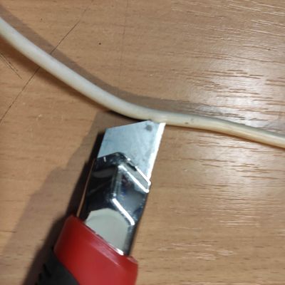

@akka_sise gniazdko ok, bo beznożowe ( czyli nie musisz mieć specjalnego przyrządu do wbicia końcówek) wystarczy włożyć żyły i przekręcić wkrętakiem płaskim
Do odgromniki ( tej puszki na zewnątrz nic nie potrzebujesz prócz taśmy izolacyjnej pcv lub takich złączek żelowych jak tam są.
ostrym nożem nacinasz izolacje na długości około 10cm i wyjmujesz delikatnie 4 żyły
