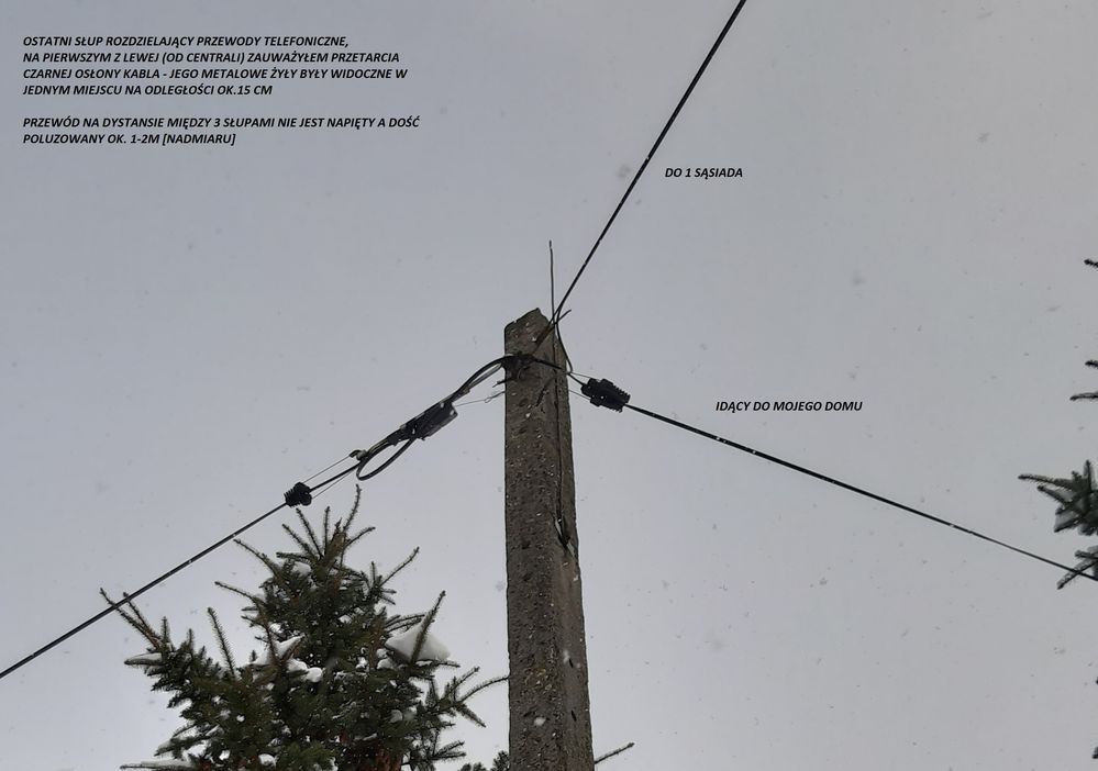

proszę wybaczyć amatorskie zdjęcia oraz ich opis ale staram się wdrożyć do tej sprawy jak najwięcej informacji.
dystans od zaczepienia telefonii do jedynego gniazdka w moim domu wynosi niespełna 2m.

@akka_siseKabel podwieszkowy składa się z dwóch elementów: linki stalowej i żył miedzianych. Oba są zalane czarną powłoką polwinitową. Jeśli przetarcie dotyczy linki stalowej, to nie ma problemu, ale jeśli widać miedziane żyły (a co gorsza są to Twoje żyły), to każda wilgoć powodować może zaniżenie izolacji w stosunku do ziemi czy lekkie zwarcie przez wodę, która jest w jakimś stopniu przewodnikiem napięcia, co zaowocować może właśnie błędami na linii

Od miesięcy próbowałem znaleźć źródło problemu, otóż słupy telefoniczne które prowadzą przewód do mojego domu na pewnym odcinku stoją w miejscu niezamieszkanym przez nikogo, zajęła się tym natura i wyrosło tam trochę drzew, sądząc że z biegiem lat to one właśnie sobie rosnąc naprężyły mój kabel telefoniczny, uważałem że wywołały kontakt fizyczny z moim przewodem oraz doszło do wielokrotnych starć. W walce o sprawną usługę piła spalinowa poszła w ruch i powaliłem owe drzewa. Kable dostały nadmiar luzu i trochę opadły a z drabiny zauważyłem właśnie te uszkodzenia na kablu. Pamiętam na 100% widoczna była srebrna plecionka ale co do miedzianej linki nie jestem pewny. Wezwałem techników, przyjechali i pokazałem palcem na ten kabel, powiedziano mi że to raczej nie to. Od tego problemu odstąpiłem gdyż sam nie znam się na tym za bardzo. Późniejsze jakiekolwiek próby pomocy od technika kończą się że wysyła mi smsa że "naprawiono" akurat wtedy gdy jestem połączony z interentem niestety nie trwa to długo.

@akka_siseW przypadku odsłonięcia samej stalowej linki nie ma problemu. Gdy jednak żyły są na wierzchu, obowiązkowa jest wymiana tego odcinka kabla, bo żadna izolacja nie da efektu długofalowego, a miedź będzie się utleniać.
