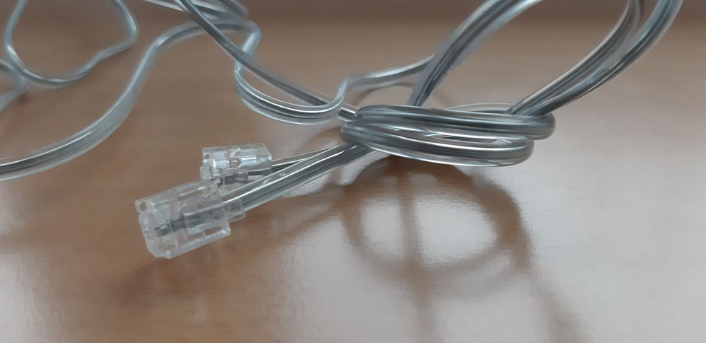

@akka_sise to błąd bo powinno być podłączone osobno tak jak napisałem wcześniej. W technologii ADSL wszystkie szczegóły są ważne. O ile łącze ma dobre tłumienie, bo synchronizacja jest na maxa, o tyle na krótkiej linii takimi bublami można popsuć SNR czy właśnie wygenerować błędy. Dodam, że te buble się sumują...

kabel na zdjęciu to prawdopodobnie ten właściwy z pudełka orange który ma dwie oddzielne linki w środku pokryty powłoczką jest okrągły, właśnie zamieniłem z poprzednim tym z okienka nr.2 w poprzednim zdj. który też był okrągły ale nie widać było jego wewnętrznej budowy. Odnośnie analizy uszkodzenia kabla między słupami wolałbym to zostawić na koniec  gdyż w pojedynkę wydaje się to być misja ekstremalna, polegałem wcześniej na poprzednim drzewie którego już tam nie ma. Pytanie co mógłbym jeszcze zorganizować sam np. kupując w sklepie tj. wymiana gniazdka telefonicznego wydaje mi się że poradziłbym sobie ale przepięcie odgromnika na inne pary i te pomarańczowe złączki może też; gdzie rozumiem że wedle schematu jedna para biało-pomarańczowa jest już OK? a zamiast fioletowy wcisnąć tam biały? bo dla zmyły mam tam 3 białe. A w czym konkretnie mógłbym zapytać o pomoc technika któremu samemu nie chce się drążyć a pasowałoby mu wskazać jakieś zadanie bojowe. Z góry dziękuję za otrzymaną pomoc!!

@akka_sise przewód na fotce to typowy sznur od Panasonica... Nie nadaje się do szerokiego pasma absolutnie. Jak go rozetniesz, to w każdej żyłę zobaczysz więcej bawełny niż miedzi... wywal go.
W wymianie gniazda pomogę. Kup natynkowe RJ 11 w środku z podkręceniem na śrubki. Jak chcesz, to jutro fotne jedno i pokażę jak łączyć. Kabel biały jest na tyle długi, że możesz go rozszyć i sparować dam...jutro pokaże jak...trzeba tylko troszkę uważać na pałce. Podpowiem jak zabezpieczyć w tej puszce do wizyty technika.Powiedz tylko czy masz taśmę izolacyjną pcv?

super, dzięki za rady szkoda jedynie że większości z tego nie rozumiem, gdybym posiadał zbliżoną wiedzę do waszej to prawdopodobnie nie zakładałbym tu tematu i sam bym sobie pomógł, aczkolwiek jestem zwykłym zjadaczem chleba i nieobeznany w tej dziedzinie. Jesli to możliwe to wolałbym trochę prościej sformułowane porady, bez obrazy ale serwujecie tu poziom prawie tak jak Ci na elektrodzie. Bardzo cenię chęć pomocy i doświadczenie jednak żebym mógł do czegoś dojść dobrze by było najpierw zrozumieć, przynajmniej w połowie.
Jeśli chodzi o "trzaski na lini" sprawdzano to u mnie wcześniej jakimś urządzeniem i nic podejrzanego nie wykryto, dla zwężenia poszukiwań odłączyłem telefon stacjonarny od FunBoxa.

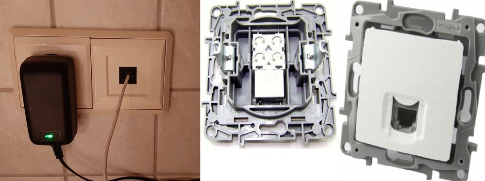

przypuszczam że chodzi o gniazdko coś w tym rodzaju;
mam rację?
po lewej moje obecne. Pytanie jeszcze czy coś potrzebne do odgromnika? @agat13

To standardowe gniazdko telefoniczne.  Aby mieć net np starą neostradę  i telefon  musisz mieć jeszcze filtr ADSL.  Ale wydaje mi się że te stare gniazdko co miałeś na foto wcześniej raczej na 99% jest sprawne. To że lekko luźne to nic. każde wtyk się lekko rusza.

Odnośnie filtra ADSL: na przestrzeni lat dostałem od Orange w pudełkach takich z 4 albo nawet i 5. Podobno były używane w przeszłości jednak teraz konsultanci pytali jak jest podłączony mój funbox, poprzez rozdzielacz ADSL>do routera i jeden kabel do telefonu stacjonarnego? czy bezpośrednio kabel z funboxa odrazu do gniazdka telefonicznego, gdy powiedziałem że bezpośrednio do gniazdka to zgadzali się mówiąc że tak ma teraz być.
