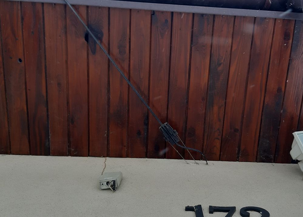

Witam, ogromny problem od miesięcy staram się to załatwić, zgłaszane 30x konsultant mile przyjmuje zgłoszenie,wjeżdża lokalny technik i rozkłada ręce sam chyba nie wie o co chodzi i wysyła smsa że naprawione. Wszystkie starania lądują w martwym punkcie i tak od nowa. Jestem użytkownikiem Neostrady 10mb/s usterka dotyczy dosyć częstego tracenia połączenia z moim FunBox'em 2.0 (coś na linii telefonicznej). Zachowuje się jak radiowy a nie kablowy, ów problem nie występuje trwale a systematycznie, jestem podłączony (od czasu do czasu) ustabilizowana linia wytrzymuje kilka minut lub nawet godzin. Mieszkam na przedmieściu, nie wiem jak daleko od centrali wniosek może taki że 'nie będą wszystkich kabli wymieniać dla jednostki'.... Router był wymieniany miesiąc temu(podobno nie wina routera), żadnych burz po drodze nie było. Pytanie z mojej strony co jeszcze jestem w stanie zrobić by pozbyć się tej usterki i korzystać z neta bezawaryjnie? Ze względu na skargi otrzymałem od Orange rachunek 0.00zł na poczet tego problemu, nie zadowala mnie to gdyż wolałbym działającą jak należy usługę. pomocy ! osobiście brakuje już sił czy rozwiązanie umowy jest jedynym wyjściem?

@akka_siseZ tego co pamiętam, to jest puszka z odgromnikiem, które swego czasu wprowadzały spore tłumienie na łączu. Trzeba sprawdzić jak wygląda w środku (czy ów odgromnik jest podłączony do obwodu) i czy dobrze jest zaizolowane (żelowe szybkozłączki), oraz jakim kablem wchodzi do domu?

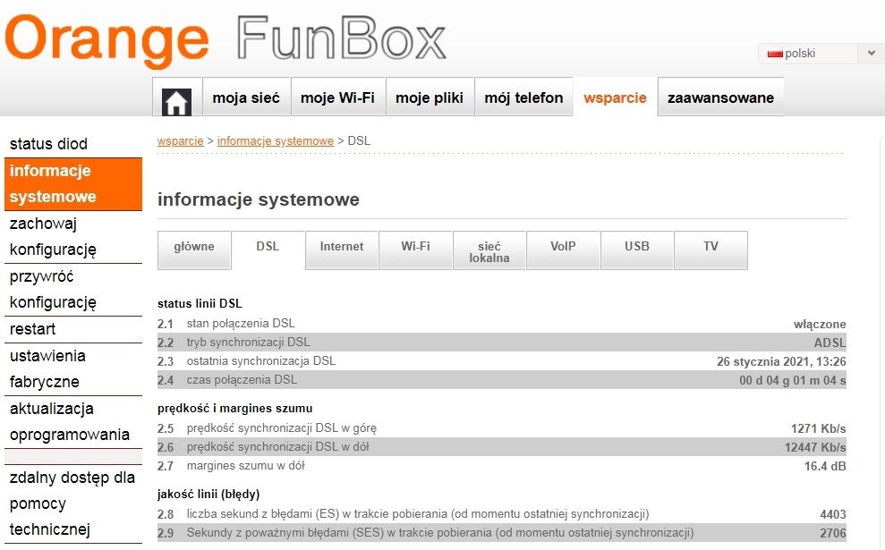

Zrób i napisz nam dokładnie to, o co prosiłem w tamtym przypadku. Screeny i opis instalacji

@akka_siseCały czas powtarzam, że z technikami trzeba się porozumiewać, a nie ich słuchać...
Modem (jesli to Neo do 10Mb/sek) połączony na maxa i up i down...tylko te błędy!!!
Na instalację warto rzucić fachowym okiem, a nie z nudów czy obowiązku...

proszę wybaczyć amatorskie zdjęcia oraz ich opis ale staram się wdrożyć do tej sprawy jak najwięcej informacji.
  • 16366
  • 68553
Problem Neostrady, negocjacja linii
