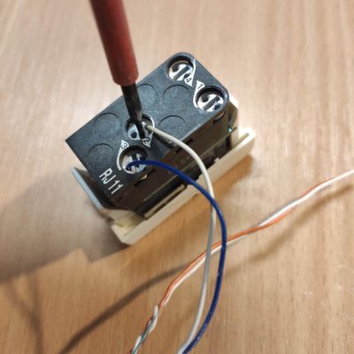

@akka_sise gniazdko ok, bo beznożowe ( czyli nie musisz mieć specjalnego przyrządu do wbicia końcówek) wystarczy włożyć żyły i przekręcić wkrętakiem płaskim

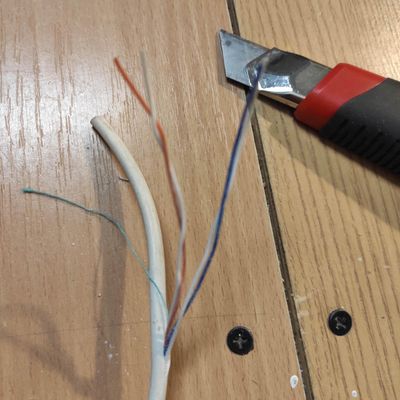

 ostrym nożem nacinasz izolacje na długości około 10cm i wyjmujesz delikatnie 4 żyły

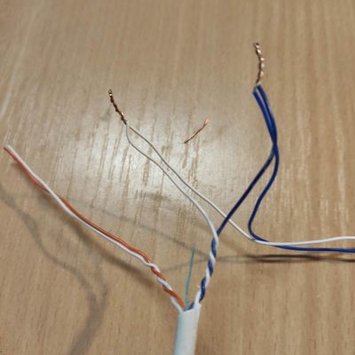

 po wyjęciu powinny być delikatnie skręcone w pary bialo- niebieska i bialo-pomarańczowa.Oddziel je od siebie skręcając b-n i b-pom jak na zdjęciu niżej tuż przy białej usłonie. W dziurki gniazdka 2 i 3 włóż żyły wedle opisu na gniazdku.
Wkrętakiem przekreć i zakleszcz żyłę w dziurce

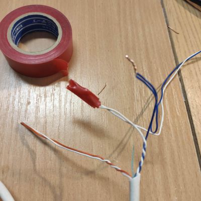

@akka_sise puszkę na zewnątrz wyczyść i żyły z przewodu z podwieszki odizoluj, a kabel z domu przygotuj tak jak w gniazdku zrobiłeś. Odizoluj i skręć obie pary tak:
 nastepnie zaizoluj taśmą pcv

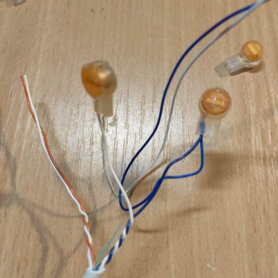

 chyba, że poprosisz montera o takie żelowane szybkozłączki  scotch-lock , włożysz skręcone żyły do środka i zaciśniesz o tak

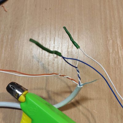

@Krek151 rurki termokurczliwe i zapalniczka też wystarczą...masz rację

 Przy rurkach termokurczliwych trzeba pamiętać o tym że nie wolno przegrzać i spalić rurki ( ogrzewać samym ciepłem, a nie płomieniem) i  ciepłą jeszcze rurkę zacisnąć na końcówce aby zamknąć

Mała uwaga. Przy puszce zewnętrznej kable lepiej połączyć na złączkach Scotchlok http://www.aval.com.pl/index.php?laczniki-scotchlok. Ten typ połączenia jest znacznie bardziej odporny na wilgoć i warunki atmosferyczne. Izolowanie taśmą czy rurkami termokurczliwymi niestety nie daje takiej izolacji. Po roku wszystko zacznie korodować. Kabel powinien być parowany czyli biała-niebieska, biała-pomarańczowa. W praktyce jednak monterzy celowo łączą na kolory z uwagi na to że tak jest łatwiej i trudno się pomylić. Szczególnie kiedy kabel złapie doziemienie i ma przesłuchy wówczas trudno określić która żyła biała jest walnięta. Przy kolorach jest to proste.

szybkozłączki scotch-lock, można kupić już od 5 i 10 sztuk. chyba od 2,80 zł . Nie trzeba kupować  100szt. 🙂
