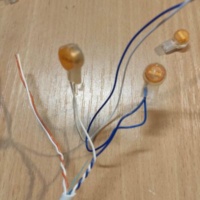

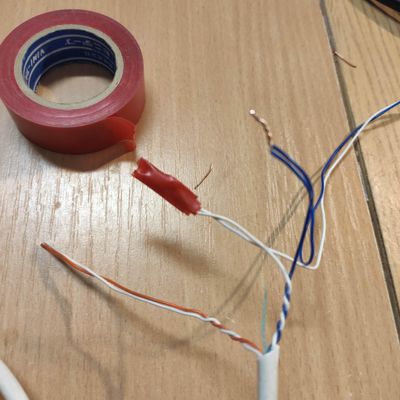

@akka_sise puszkę na zewnątrz wyczyść i żyły z przewodu z podwieszki odizoluj, a kabel z domu przygotuj tak jak w gniazdku zrobiłeś. Odizoluj i skręć obie pary tak:
 nastepnie zaizoluj taśmą pcv
 chyba, że poprosisz montera o takie żelowane szybkozłączki  scotch-lock , włożysz skręcone żyły do środka i zaciśniesz o tak

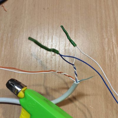

Może zastosować jeszcze termootulikke  i na wieki mu starczy.

@Krek151 rurki termokurczliwe i zapalniczka też wystarczą...masz rację

 Przy rurkach termokurczliwych trzeba pamiętać o tym że nie wolno przegrzać i spalić rurki ( ogrzewać samym ciepłem, a nie płomieniem) i  ciepłą jeszcze rurkę zacisnąć na końcówce aby zamknąć

Mała uwaga. Przy puszce zewnętrznej kable lepiej połączyć na złączkach Scotchlok http://www.aval.com.pl/index.php?laczniki-scotchlok. Ten typ połączenia jest znacznie bardziej odporny na wilgoć i warunki atmosferyczne. Izolowanie taśmą czy rurkami termokurczliwymi niestety nie daje takiej izolacji. Po roku wszystko zacznie korodować. Kabel powinien być parowany czyli biała-niebieska, biała-pomarańczowa. W praktyce jednak monterzy celowo łączą na kolory z uwagi na to że tak jest łatwiej i trudno się pomylić. Szczególnie kiedy kabel złapie doziemienie i ma przesłuchy wówczas trudno określić która żyła biała jest walnięta. Przy kolorach jest to proste.
Na słupach kabel powinien mieć trochę luzu ponieważ w zimie się napręża i może strzelić. To co widziałeś to zapewne linka stalowa na której wisi kabel. Nie ma to znaczenia dla działania internetu.

@marderdocelowo szybkozłączki scotch-lock, ale do momentu przyjścia montera (bo nie każdy ma takie cudeńka w garażu, a kupić 100szt. na jeden raz...) lepsze takie zabezpieczenie niż żadne...

szybkozłączki scotch-lock, można kupić już od 5 i 10 sztuk. chyba od 2,80 zł . Nie trzeba kupować  100szt. 🙂

@Krek151Jeśli tak, to ok...ja nigdy w takich małych ilościach nie kupowałem...:)
W jednym się zgadzamy -to rozwiązanie docelowe dla zabezpieczenia złącza na zewnątrz
