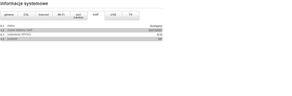

Jest to FunBox 2.0. Prędkość neostrady do 10Mb/s.
"Status telefonu VoIP: aktywny"  - tak jest ustawione w panelu FunBoxa.
Mam jedno gniazdko telefoniczne w domu.
Miga dioda sesji @ i gaśnie dioda od telefonu.

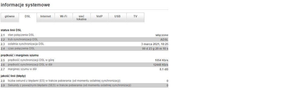

@macky1985 ok, pokaż zakładkę DSL ( po lewej obok tej)

Właśnie przed chwilą mnie rozłączyło. To screen zrobiony chwilę potemWłaśnie przed chwilą mnie rozłączyło. To screen zrobiony chwilę potem
  • 16367
  • 68555
Kilka razy w ciągu dnia rozłącza się internet
@macky1985  będzie miał potrzebny jeszcze raz taki screen, ale zrobiony za jakąś godzinę. Na pierwszy rzut oka problem z wyposażeniem na centrali. Dlaczego? Bo synchronizację masz od 23 godzin , a tracisz tylko sesję. Synchronizacja na bardzo dobrych parametrach prędkości jak na Neo do 10Mb/ sek i SNR nawet dobry. Zero błędów( dlatego poproszę o to samo za godzinę, aby sprawdzić czy błędów nie przybędzie). Musisz to zgłosić na czacie z podejrzeniem uszkodzonego portu na centrali, bo linia to raczej nie jest powodem do utraty sesji...

Tak to wygląda po godzinie. Narazie nic się nie działo.
Zgłosiłem problem na czacie - bot przyjął zlecenie. Podobno w 36 godzin maja naprawić.

@macky1985 teraz wiem na pewno, że powinienes zgłosić awarie po stronie centrali. Tak powiedz monterowi z argumentacją przeze mnie przytoczoną.

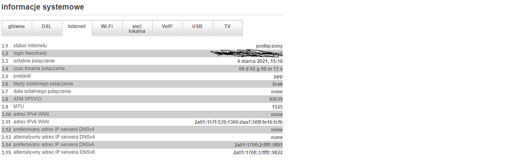

@macky1985Zerknij jeszcze przed monterami jaki masz login neo
Jeśli masz z dopiskiem /ipv6 to skasuj to i zobaczysz jak wtedy działa.
Problemu na linii nie ma, ale mógł w systemie znaleźć niestabilną pracę (właśnie utratę sesji) i dał monterowi do weryfikacji, bo zdalnie tego nie sprawdzi. Koniecznie porozmawiaj z monterem (o ile zadzwoni) i zasugeruj wymianę portu
