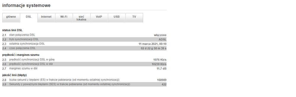

Kilka razy w ciągu dnia rozłącza się internet
Teraz wygląda to tak:
@macky1985 za dużo błędów jak na 2 dni..podejrzewam, że prócz wymiany krosownia zrestartował port i po tym mógł trochę podziałać prawidłowo. Pod większym obciążeniem karta znów zaczęła wariować..parametry liniowe wydają się ok , gdyby nie te błędy
