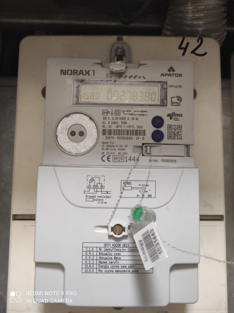

Ok, tak to wygląda w skrzynce. Mam nadzieję, że o tą chodzi bo nie kojarzę żadnej innej na klatce 😅 Jest tu coś, co może was nakierować? Edit: Sorry, nie te zdjęcie. To zdjęcie skrzynki od prądu. Zaraz wrzucę właściwą 😄

@Kamillo97 Tak, to licznik energii elektrycznej... Z domu są dwie możliwości wyprowadzenia kabla-po ścianie korytarza przez dziurę od lokalu i w rurkach, podtynkowo do pionu technicznego. Skoro nie widać kabli po wierzchu, czy w takich plastikowych listwach technicznych, idą w rurkach i już nic nie sprawdzisz więcej

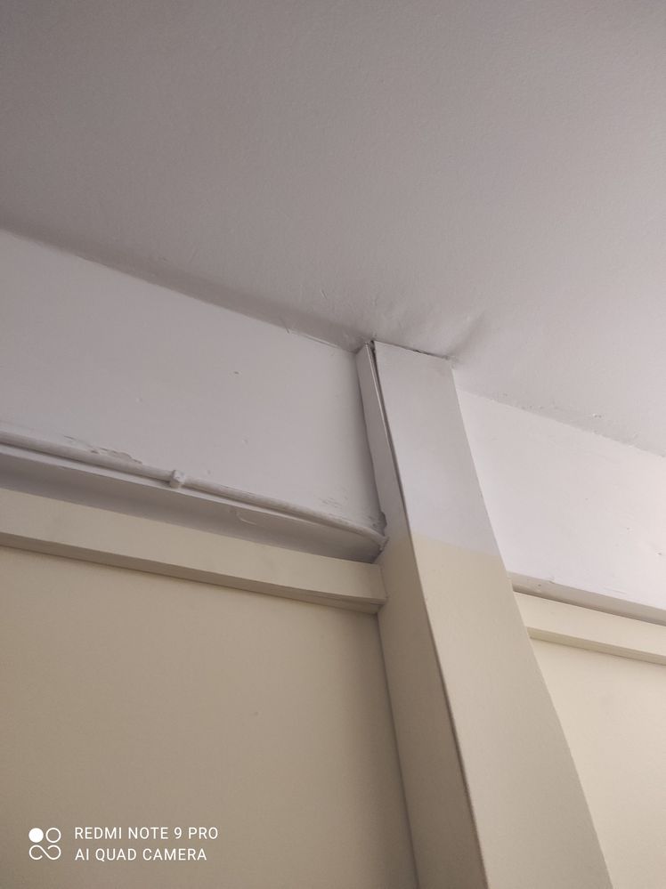

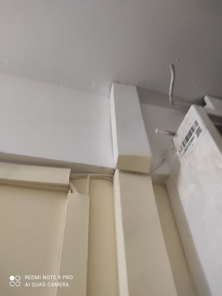

Tu są właściwe zdjęcia. Kable idące do skrzynki ciężko niestety uchwycić bliżej, bo są dość wysoko i nie sięgam.

@Anonim Nie taki diabeł straszny...ale słusznie, niech nie grzebie...niby bardziej niż jest zepsute nie zepsuje, ale niech nie odbiera przyjemności naprawy technikom...Widziałem jednak instalacje z pękniętym kablem i unieruchomienie go czasem przynosiło efekty. Tu widzę kilka niedociągnięć instalacyjnych i dlatego nieśmiało proponowałem działania (oczywiście bardzo delikatne). Od tego są służby, aby naprawiać i tyle
Skrzynka to kablówka, a instalacja po klatce schodowej biegnie w listwach technicznych. Jeden plus, że do samej piwnicy czy do OPP nie trzeba wymieniać jakby coś się z kablem w domu stało

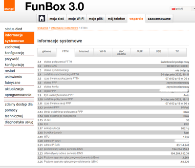

Zamiast zaglądać do światłowodu możesz też upewnić się że światło nie dochodzi do FB po prostu w konfiguracji FB, na tym ekranie:
Konkretnie dwie ostatnie pozycje pokazują poziom sygnału. Jakie liczby tam masz?

@Kamillo97  Światła żadnego nie zobaczysz bo jest niewidzialne dla ludzkiego oka. Koledzy źle Ci doradzili. Nigdy nie kieruj końcówki światłowodu do oka bo możesz uszkodzić wzrok. Z kontrolki w modemie wynika, że nie ma sygnału. Możesz jeszcze sprawdzić poziom sygnału tak jak pisze kolega @j131  ale wszystko wskazuje na to że będzie 0 dBm. Nie wiem jak biegnie światłowód do Ciebie. Teoretycznie powinien lecieć z klatki schodowej prosto do Ciebie a więc wiercenie u sąsiada nie powinno mieć związku z awarią. Ostatecznie ustali to monter. Co do gniazdka to powinno ono być przytwierdzone do ściany a nie leżeć swobodnie na podłodze. Chwila nie uwagi i kabel może zostać przytrzaśnięty lub urwany.
