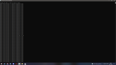

Witam ponownie. Problem znowu sam powrócił... Teraz, to ja już w ogóle nic nie rozumiem... Poniżej zrzut pingowania z dzisiaj
