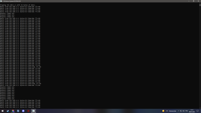

Witam ponownie. Problem znowu sam powrócił... Teraz, to ja już w ogóle nic nie rozumiem... Poniżej zrzut pingowania z dzisiaj

Ciężko powiedzieć co może być powodem, jeśli ten problem występuje Ci tylko na jednym komputerze. Spróbuj sobie zresetować ustawienia sieciowe poprzez CMD.
Wpisz to w konsoli CMD (uruchomionym jako administrator) po sobie i zrestartuj komputer:
netsh winsock reset
netsh int ip reset
ipconfig /release
ipconfig /renew
ipconfig /flushdns
