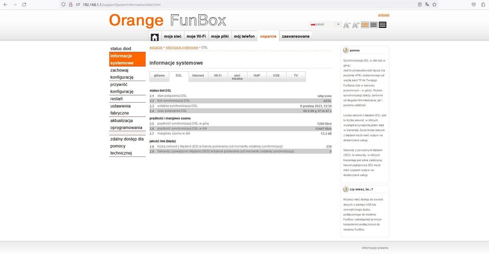

Duża ilość błędów ES.

Super wyjaśnione! Dzięki. Teraz nasuwa się pytanie - co dalej? Bo tego, jak te kable zostały połączone, czy prawidłowo czy nie, tego nie wie nikt, a sprawdzić teraz tego się nie da, bo po są już pod ziemią to raz, a dwa nawet nie wiadomo już w których miejscach to było. I co dalej? Bedą pojawiać się błędy, będę tracić synchro, będę zgłaszać, będą kazać wymieniać router, albo monter przyjedzie, stwierdzi, ze wszystko ok i tak w kółko, a efektów zero? I co w takim przypadku robić?

Dzięki wszystkim za czas poświęcony na mój problem! Po niecałych 10h sytuacja wygląda następująco:
Był zrobiony całkowity restart modemu i jakby sytuacja się polepszyła, bo wcześniej tych błędów było zdecydowanie więcej. Jeszcze nie zerwało przez cały dzień synchro. Jest lepiej, ale niestety błędy dalej się pokazują. Z czasem będzie ich tyle, ze pewnie będzie tracić synchro, wiec jeśli tak będzie to będę zgłaszać problem.

@EmptinessJak dziś to wygląda?
