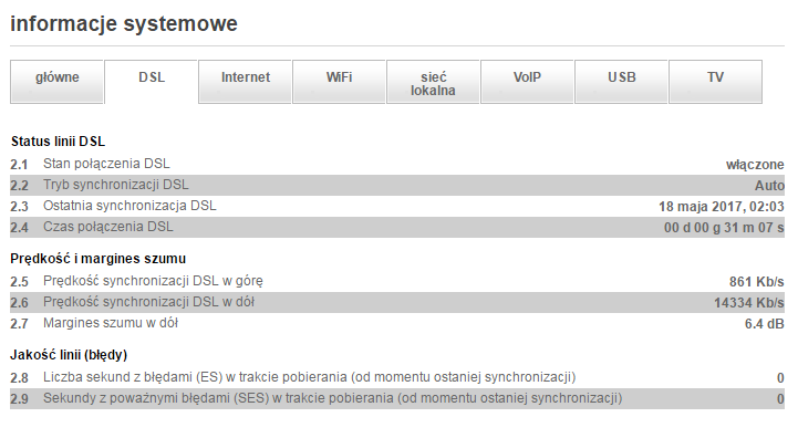

Wiadomość zawiera obraz
Jutro przeczytam to co napisaliście, teraz idę spać. Chcę tylko zapytać, czy router co kilka dni sam z siebie się resetuje? Bo 30 min temu najpierw dioda z "@" zmieniła się w czerwoną i zerwało połączenie (identycznie jak podczas zmiany IP, tyle, że zmiana IP była jakieś kilkanaście godzin temu, więc to nie to), po czym po kilku sekundach router się samoczynnie zresetował.

@matowsky71, brawo Emotikon: Bardzo szczęśliwy Synchronizacją się nie przejmuj, bo masz w pierwszych dwóch pozycjach ok. No i nareszcie bez błędów. Tak ma być! Synchronizacja w dół też Ci podskoczyła. Idealnie byłoby, gdybyś w zakładce Internet miał brak błędów ostatniego połączenia. Tego nie pokazałeś, ale sprawdź sobie. No i Wi-Fi bezprzewodowo czy przez Ethernet tak masz? U mnie dzisiaj wygląda tak:

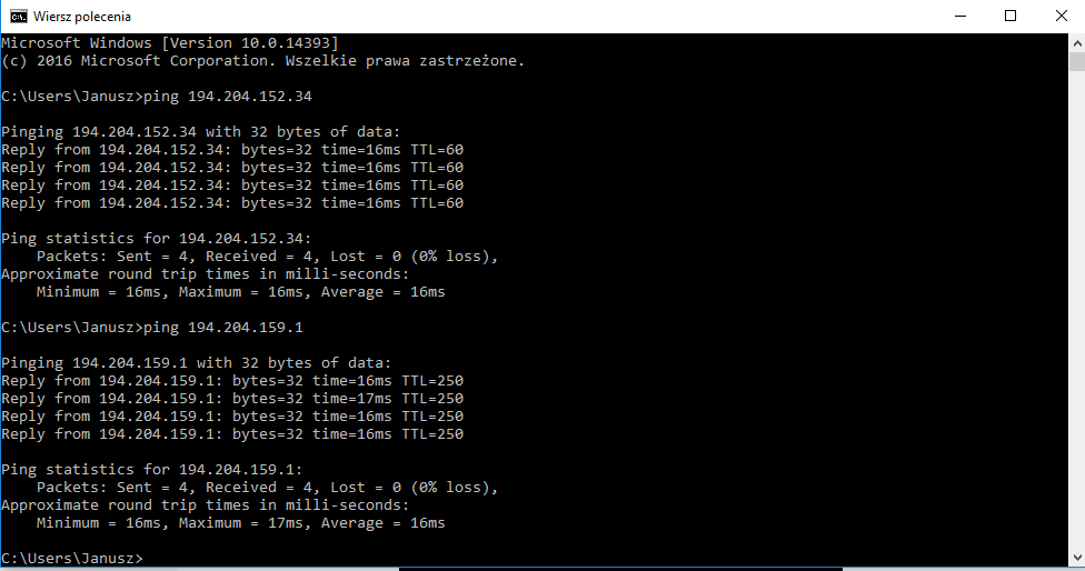

@Anonim  że taki ping 10-11ms. jest możliwy to ja wiem tylko nie wiem dlaczego nagle tyle pokazuje. A do dns-a Orange tego 194.204.152.34 lub 194.204.159.1 to jaki jest ping przez CMD?

jaryn napisał(-a):
@burebusek  że taki ping 10-11ms. jest możliwy to ja wiem tylko nie wiem dlaczego nagle tyle pokazuje. A do dns-a Orange tego 194.204.152.34 lub 194.204.159.1 to jaki jest ping przez CMD?
Wszystko zależy od wielu czynników, których nie muszę Ci powtarzać. A że jest możliwe, to niejeden członek Społeczności o tym zaświadczy. Cmd nie sprawdzałem. Jak będę miał czas, to Ci pokażę.

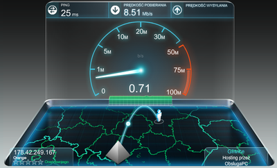

burebusek napisał(-a):
jaryn napisał(-a):
Test bzdury nie pokazuje
"Wszystko zależy od wielu czynników, których nie muszę Ci powtarzać"
Chyba znajomy na centrali, który może grzebnąć w ustawieniach i będzie tyle pokazywać.

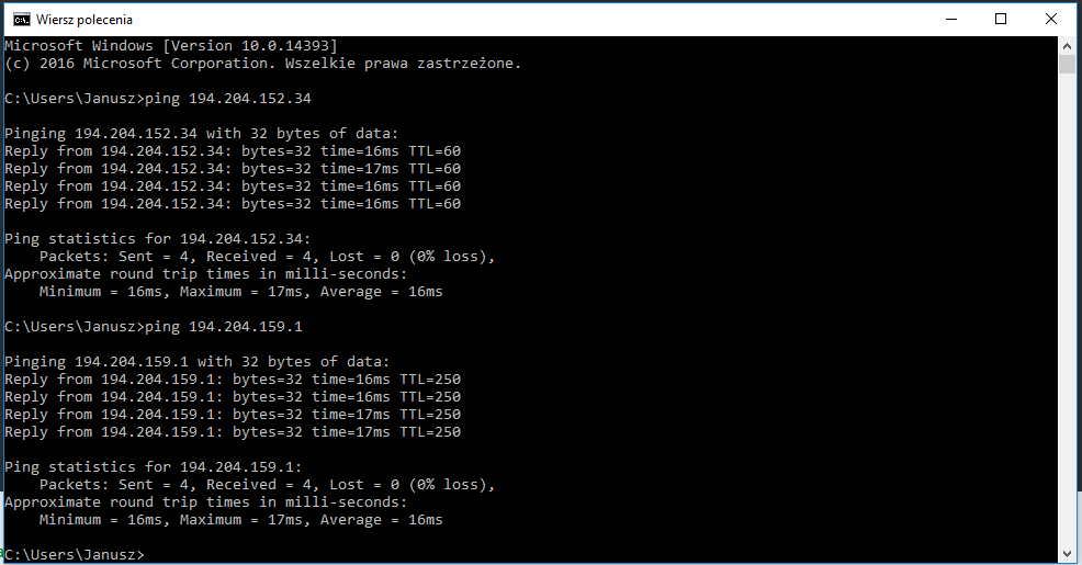

Częste rozłączanie - zbyt niski margines SNR?
@Anonim Masz po wifi i lan
