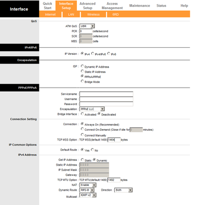

Ustawić sobie MTU na 1492 i pppoe ten router nie ma MTU 1500.
Najlepiej jakby zrobili przycięcie prędkości synchronizacji rejon 14-15tys. dokładną wartość to trzeba dobrać do możliwości linii tak, żeby zachować odpowiedni SNR.

@matowsky71 Poczytaj sobie tu na temat MTU

@matowsky71 Jaki router jest podłączony model i wersja jak to jest tp-link to może będzie emulator. MTU na 1492 po PPPoE LLC jak to może nie działać. Tak jak pisałem z tego co się można zorientować to trzeba synchro przyciąć na porcie tak żeby SNR nie spadał poniżej 3db. Takie rzeczy to technicy robią tak żeby linia działała tyle ile może, a nie była na skraju możliwości.
