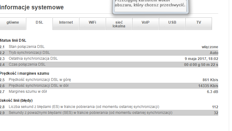

Ja stawiam na niedomaganie linii lub zakłócenia. Nie widzę tego, ale na pewno błędów jest za dużo. (może teraz się uspokoiło) Co tu diagnozować technicy byli i coś robili i co po nich jest też dużo błędów. Dlaczego na tym forum nie ma takiego technika, który to robi? Proste pytanie. Są problemy tylko nie ma pomocy choćby teoretycznej.
Na obrazku w moim poście jest błąd w wartości MSS to jest prawidłowa wartość.

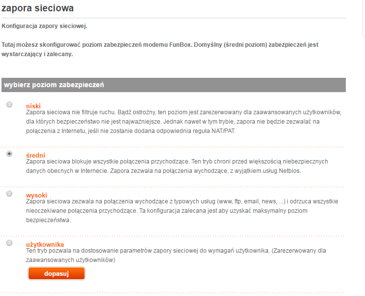

Jak wygląda konfiguracja portów i konfiguracja zapory sieciowej? Jaki masz poziom zabezpieczeń zapory sieciowej (zaawansowane>konfiguracja zapory sieciowej)?
Czy masz podłączoną konsolę do gier kablem sieciowym (porty Ethernet z tyłu modemu)?
Wi-Fi masz włączone bezprzewodowo, czy kablem? Masz strasznie dużo błędów! Chyba nerwowo podchodzisz do problemu. Spróbuj reset zrobić dwutorowo: z zalogowanego modemu, a następnie z pozycji reset modemu i porównaj. Pamiętaj o konfiguracji j/w.

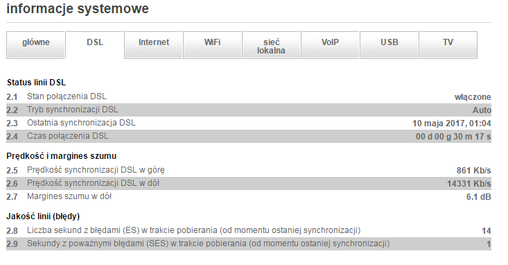

Nie mam konsoli do gier, tylko jeden kabel z portu 1, który podłączony jest do komputera stacjonarnego, z którego korzystam. Zrobiłem podwójny restart i po 30 minutach jest już kilka błędów:
