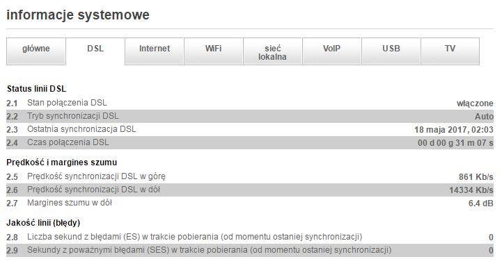

matowsky71 napisał(-a):
Jutro przeczytam to co napisaliście, teraz idę spać. Chcę tylko zapytać, czy router co kilka dni sam z siebie się resetuje? Bo 30 min temu najpierw dioda z "@" zmieniła się w czerwoną i zerwało połączenie (identycznie jak podczas zmiany IP, tyle, że zmiana IP była jakieś kilkanaście godzin temu, więc to nie to), po czym po kilku sekundach router się samoczynnie zresetował.
@matowsky71, brawo Emotikon: Bardzo szczęśliwy Synchronizacją się nie przejmuj, bo masz w pierwszych dwóch pozycjach ok. No i nareszcie bez błędów. Tak ma być! Synchronizacja w dół też Ci podskoczyła. Idealnie byłoby, gdybyś w zakładce Internet miał brak błędów ostatniego połączenia. Tego nie pokazałeś, ale sprawdź sobie. No i Wi-Fi bezprzewodowo czy przez Ethernet tak masz? U mnie dzisiaj wygląda tak:

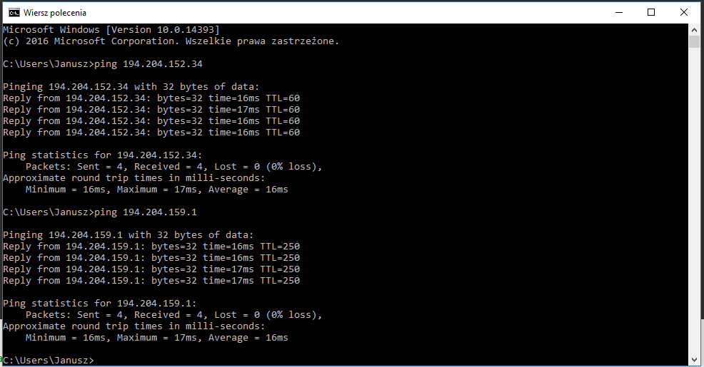

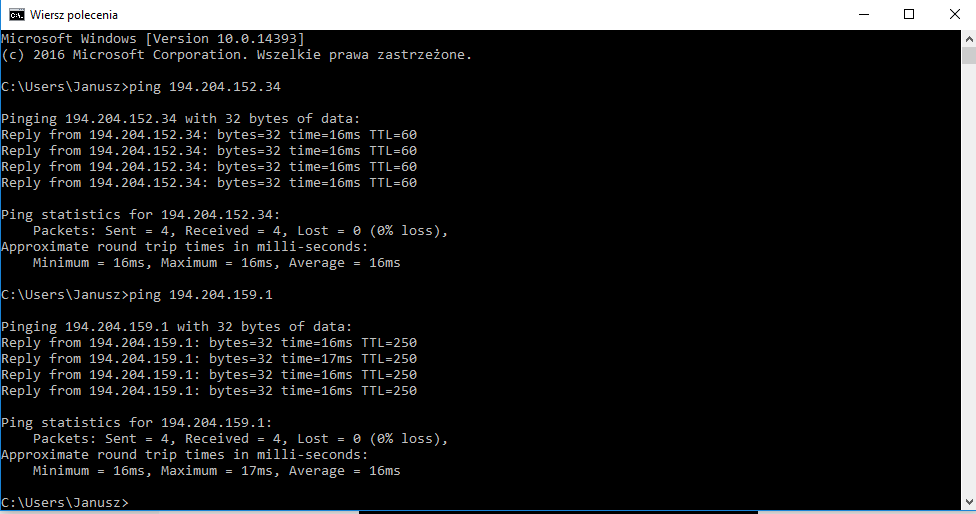

@Anonim  że taki ping 10-11ms. jest możliwy to ja wiem tylko nie wiem dlaczego nagle tyle pokazuje. A do dns-a Orange tego 194.204.152.34 lub 194.204.159.1 to jaki jest ping przez CMD?

@burebusek  że taki ping 10-11ms. jest możliwy to ja wiem tylko nie wiem dlaczego nagle tyle pokazuje. A do dns-a Orange tego 194.204.152.34 lub 194.204.159.1 to jaki jest ping przez CMD?
Wszystko zależy od wielu czynników, których nie muszę Ci powtarzać. A że jest możliwe, to niejeden członek Społeczności o tym zaświadczy. Cmd nie sprawdzałem. Jak będę miał czas, to Ci pokażę.

A po co ci ponizej 10ms do pierwszego hopa jak wtedy przy twojej linii bedzie ci zapewne sypac bledami bo beda minimalnie korygowane? Grasz duzo w gry ze na kazdej "ms" ci zalezy jaryn, czy po prostu chcesz znowu zaczac spamowac screenami jak masz po 5ms do hosta w warszawie na miedzi? 😉
@up mat i bure
Cieszycie sie z brakow bledow po 30minutach od synchronizacji? Nawet 100 bledow ES na dobe i nie powinien sie nikt przejmowac bo przy miedzi i takiej sobie linii to normalne i prawie w niczym to nie przeszkadza przy normalnym uzytkowaniu neta. Problemy moga sie zaczac przy iptv tylko, np. obraz bedzie czasami rwal. Wazne by nie bylo bledow SES.
I zobacz mat czy czas synchronizacji poklada sie z czasem dzialania urzadzenia, to zobaczysz czy ci na nowo synchro zlapalo czy sam router sie zrestartowal. Bo nie powinien sam, chyba, ze akurat cos kombinowali z "gory". U mnie funbox potrafil dzialac 6 miesiecy bez przerwy, bez utraty synchro, bez zadnych rozlaczen i wtedy "namagazynowalo sie" ponad 17k bledow ES 🙂
