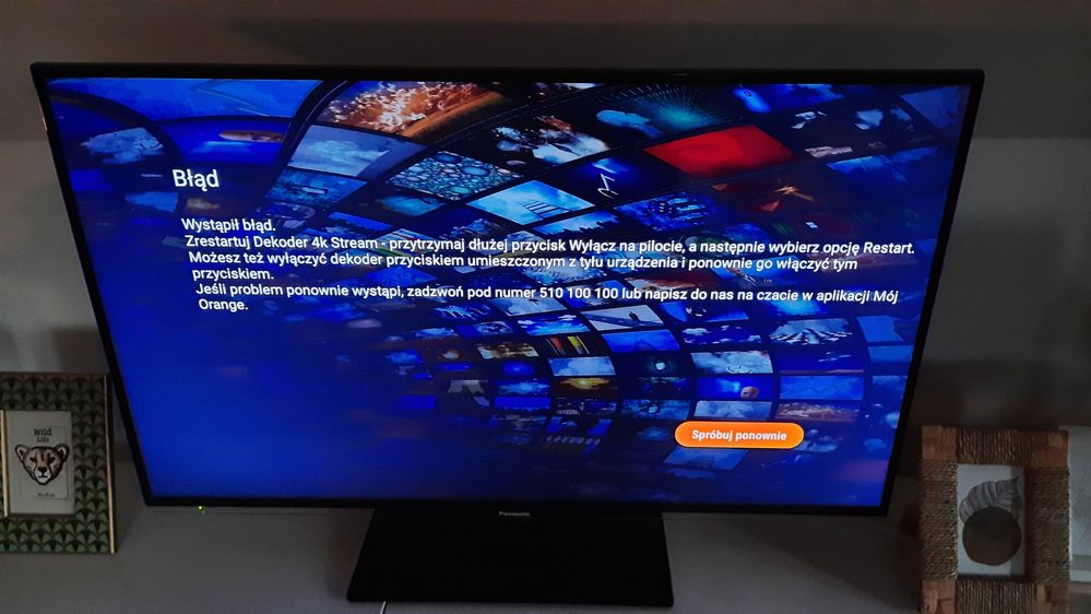

Koledzy. Co mam zrobić. Jestem po wymianie dekodera na nowy. Dalej to samo : głośność- z tym da się powalczyć wyłączając głośność cec , dalej zawiesza się yt oraz tv . Wyskakuje błąd nie da się nic zrobić.  Pomaga tylko restart. Ale po jakimś czasie to samo. Mam iwu na kablu , drugi dekoder 4k stream na kablu oraz trzeci 4k stream po wifi. Iwu działa Ok, a oba 4k stream się wieszają.  Oba po aktualizacji . Przed aktualizacją było bez problemów.  Funbox 6 także po wymianie . Internet działa Ok. Co jest problemem. Czy ktoś z Orange może się wypowiedzieć bo ludzie z salonu już mają mnie dość i rozkładają rece. Infolinia tylko kieruje na wymianę sprzętu a dalej nic to nie daje.
Oto zdjęcia.

@wolfheart  czyli wychodzi na to że z modemem i instalacją u Ciebie wszystko ok, prawdopodobnie winowajcą jest aktualizacja deków 4K Stream która coś "skopała", a w tym wypadku tu nie uzyskasz odpowiedzi na pytanie/problem to raczej sprawa dla działu technicznego Orange. Co można doradzić?, napisz na PW do któregoś z moderatorów, opisz problem i poproś aby przekazali wiadomość do Ekspertów AMA od dekoderów.

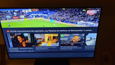

Dziś od 17 dwa razy wyskoczył błąd. Oczywiście nie działający yt i tv. Pozmieniałem trochę ustawienia w pamięci aplikacji zobaczymy co dalej.a tymczasem taki kwiatek. Góra od tv dół z yt. Potraficie tak?
Taki obraz zastałem po włączeniu tv. Bez głosu i zawieszony. Najlepsze że na yt nic takiego nie wyszukiwałem.
