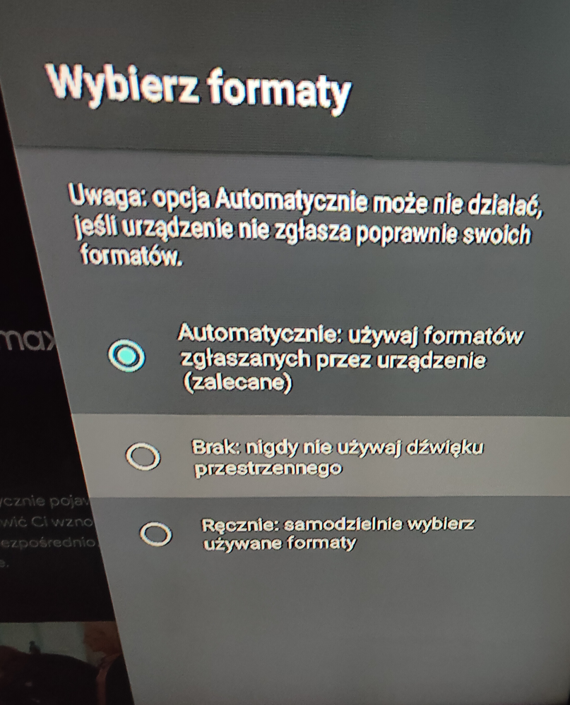

Też miałem problem z głośnością w Netflixie, Amazon Prime itd. Nie mogłem sterować pilotem od dekodera (nie zawsze, ale w większości) i głośność była na maksimum. Przy próbie przyciszenia czy pogłośnienia był komunikat "Regulacja głośności dźwięku wielokanałowego (tryb AUTO w ustawieniach dźwięku) za pomocą pilota od dekodera jest niedostępna. Użyj pilota od kina domowego lub telewizora."
Wystarczyło kliknąć na pilocie ikonę domku, wejść w Ustawienia (koło zębata u góry po prawej), Ustawienia urządzenia, Dźwięk, Wybierz formaty. Później są opcje jak na zdjęciu niżej:
Zaznaczyłem opcję: Brak: nigdy nie używaj dźwięku przestrzennego i kliknąłem ok. Nie mam kina domowego, także nie dawałem ostatniej opcji. Po tym sterowanie dźwiękiem przez dekoder działa już bez problemów i nie pojawia się ten komunikat co na początku.
