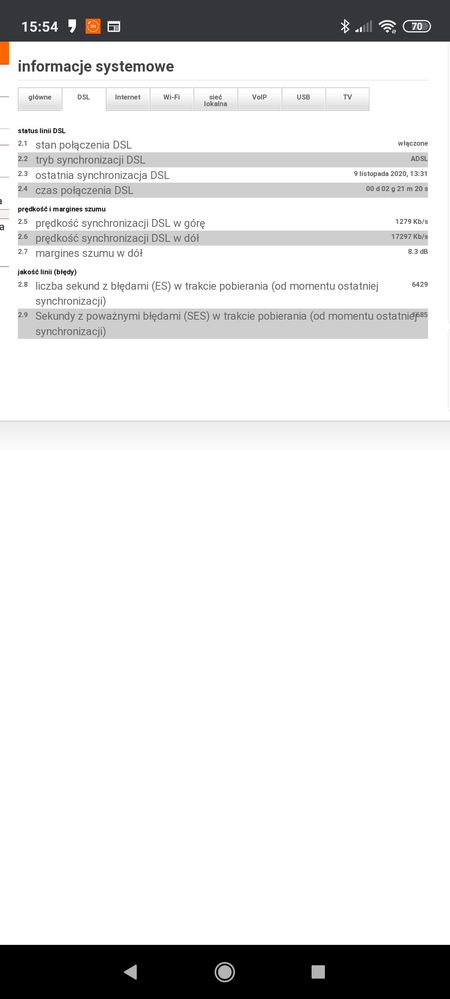

@Aneta2412Jeśli miga dioda @ to traci tylko sesje, ale jeśli miga dioda synchronizacji, to gubi połączenie z centralą (druga od lewej). W menu modemu-pisałem jak wejść- zerknij i zrób screena z paramertów DSL.Popatrzymy, zobaczymy co jest nie tak...

Zacinająca się tv
@Aneta2412 Wszystko wygląda ok, z wyjątkiem błędów na łączu. Jak na 2 godziny to te 6,5 tys błędów to sporo. Nawet SNR dobry...dopisz która dioda miga...
