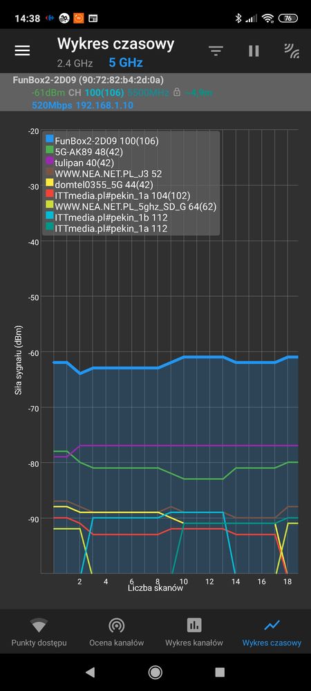

Modem fun box 2.0, dekoder 4K IWU 200. Jaki test mam zrobić w tej aplikacji? Ocenę kanałów?

@Aneta2412W aplikacji będzie widać siec wifi w miejscu, gdzie stoi dekoder. Dekoder pracuje w częstotliwości 5GHz, więc na apce w lewym górnym rogu jest miejsce przełączania 2,4 i 5gHz. ustaw smartfona nad dekoderem i zrób pomiar przez 5-10 sekund. Zrób screena i załącz. Powiemy co jest grane. Przed tym testem zrób analizę w menu modemu czy masz połączone czy rozdzielone sieci wifi. Podaj jeszcze typ usługi neo (ADSL 10-20Mb/sek czy VDSL do 80Mb/sek)

Usługa ADSL do 20Mb/s. Mam nadzieję, że o to chodziło 🙊
