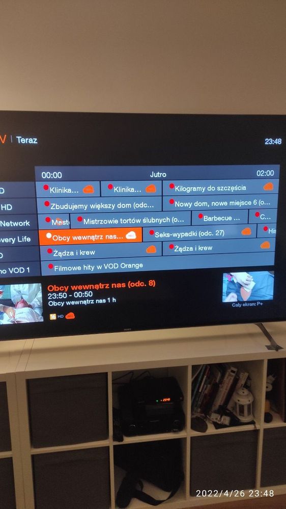

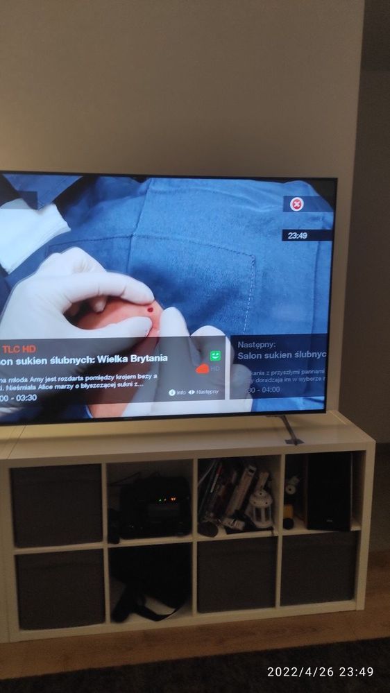

Niestety nie. Nie mam żadnego komunikatu i nic nie mam zaplanowane. Pojawia się tylko ikona z czerwonym krzyżem. problem dotyczy wszystkich kanałów.
Próbowałem zrobić to samo z poziomu programatora i dziwnie wyświetla wszystkie kanały z czerwoną kropką jakby były zaznaczone do nagrania. Nie wiem dziwne to wszystko. Korzystam z Orange TV już 3 rok i wszystko było OK.
Może coś z dyskiem? Czy mogę podłączyć pendrive i przetestować? drugiego dysku nie mam.
Załączam1651009792910.jpg1651009792892.jpg zrzuty z ekranu.

@blue_monday
Skoro wyświetla że są zaplanowane do nagrania, to znaczy że to to samo źródło problemu: nie chce zlecać, bo myśli że już jest zlecone.
U mnie co prawda zleca normalnie ale nie zaznacza tego na EPG tą czerwoną kropką... Coś się w tym nowym sofcie rozjechało w zakresie nagrywania.

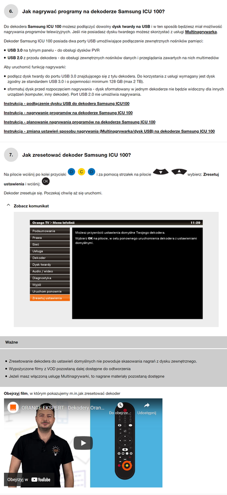

Dysk możesz odłączyć, po podłączeniu powinien pamiętać nagrania normalnie. Ale z podłączeniem pena będzie problem o tyle, że musi być odpowiednio duży (128GB IIRC) i koniecznie USB 3.0. Acha, jeszcze i to że po sformatowaniu w dekoderze będzie go trudno przywrócić do normalnego działania. Ale jak masz taki i chcesz poeksperymentować to możesz.
  • 29597
Orange Światłowód - ICU 100 - problem z nagrywaniem na dysku
@blue_monday  próbowałeś może zresetować dekoder za pomocą kombinacji przycisków DCD?
