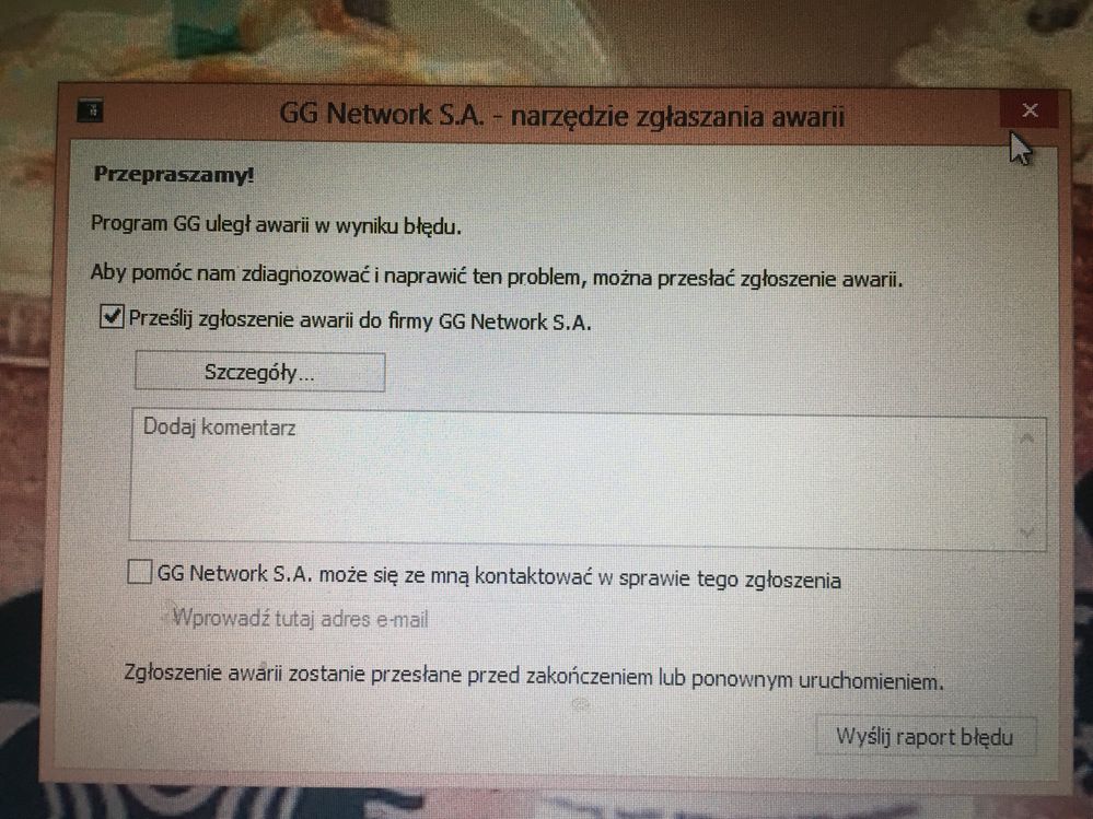

Nie z gg coś się stało od tego czasu, a i wspomnę Ze jak otwieram laptopa i automatycznie się łączy to pierwsze co to przez chwile jest ograniczone a zaraz potem samo przeskakuje na połączone, a internetu nadal nie ma....coś jeszcze można zrobic według Pana?

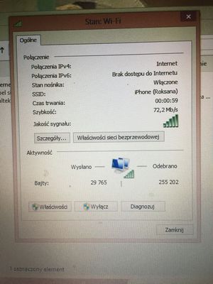

Cóż nic nie wykazało wiec co można zrobic dalej? Teraz już wiadomo ze to z laptopem
okno diagnostyki Windowsaokno diagnostyki Windowsa
Weszłam jeszcze w coś takiego i owszem brak dostępu do internetu mimo połączenia...

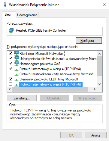

To teraz w tym samym miejscu, kliknij prawym przyciskiem myszy i na właściwości. Po czym odznacz tak jak na zrzucie poniżej Protokół internetowy w wersji 6.

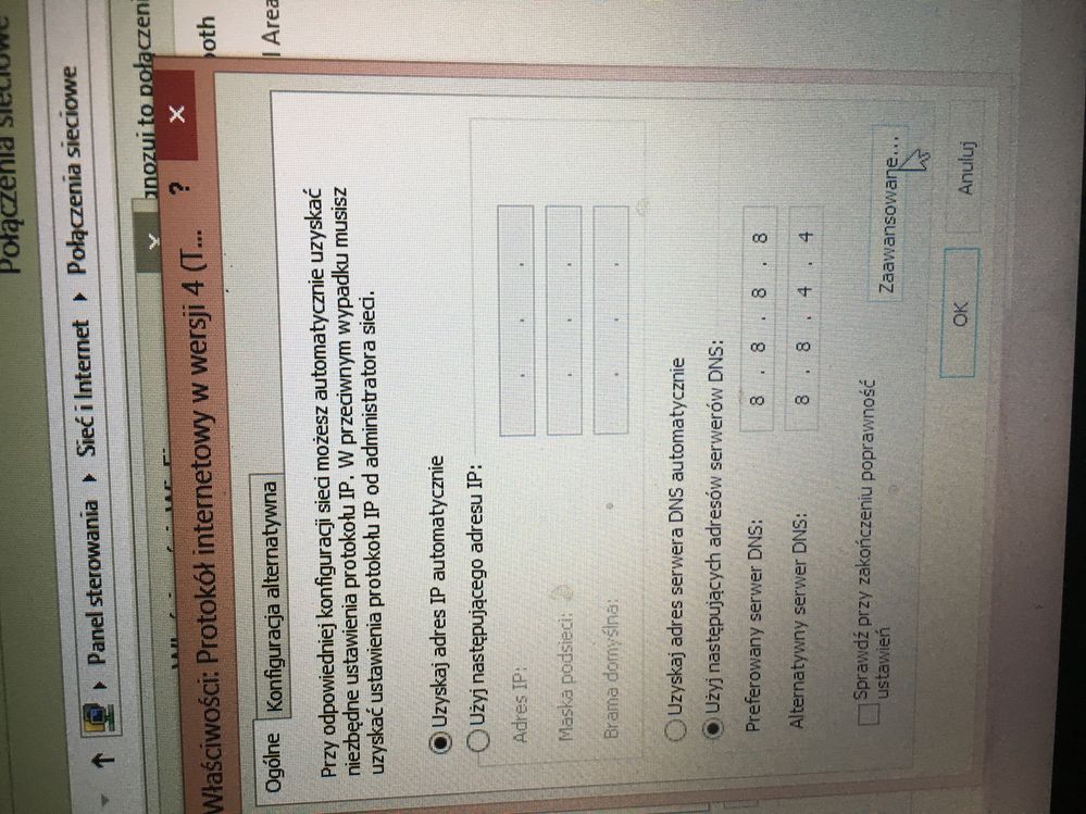

Następnie kliknij na Ok. Potem jeszcze raz kliknij prawym przyciskiem myszy i na właściwości. Później zaznacz napis Protokół internetowy w wersji 4 (w sensie żeby kliknąć na napis, wtedy na niebisko się podświetli, jak na zdjęciu wyżej) i kliknij na właściwości. Następnie zrób zdjęcie tego co wyskoczy, tak jak na zrzucie poniżej.

I co?

Niby wszystko okey. Uruchom teraz ponownie komputer i zobacz czy będzie działać.
