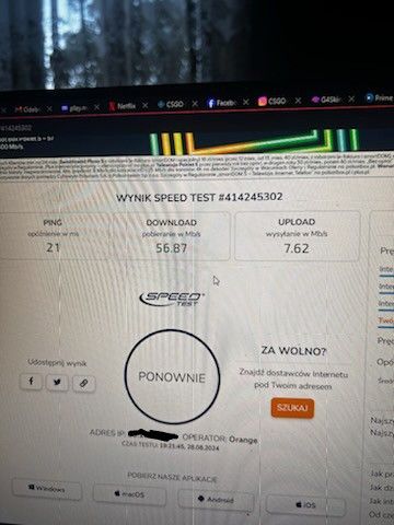

Witam mamy wszyscy troje Neostradę 80/8 teoretycznie...
W praktyce mamy 25/8
Sąsiad ma 50/8
Ba sąsiadka to wiem od samego Orange 70/8 nie mam zdjęć

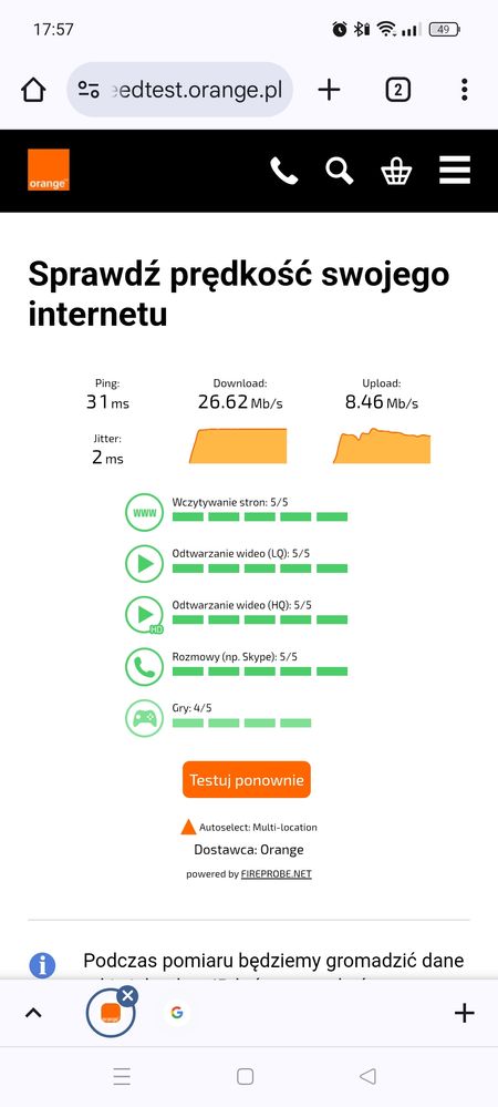

Jesteśmy podłączeni do tej samej skrzynki oni ponad rok temu ja 3 tygodnie temu(pierwsze 2tygodnie miałem 20/1 bo niby to był max dopiero za trzecia rozmową z Orange udało mi się wyprosić o zwiększenie transferu...) oni mają do niej 3razy dalej odemnie. Technik który zwiększał prędkość twierdzi że to już jest max te 25mb/s dla mnie. Dodam że lokali w budynku jest 7. Jakaś wskazówka co robić?

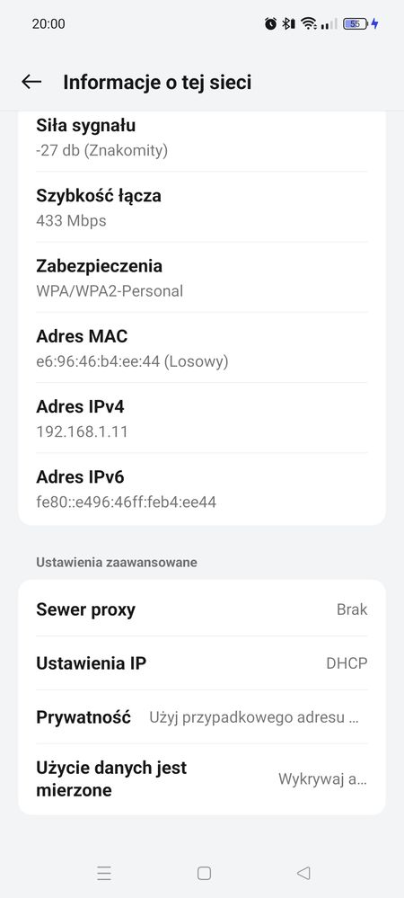

Porównanie jabłek z pomarańczami. Na jednym obrazku telefon przez WiFi na drugim komputer, pewnie po kablu. I wszystko na miedzi. Byłoby bardzo dziwne gdyby nie było różnic.
Skup się na swoim łączu, pokaż jak zapiął się modem, a nie jakiś bajki z telefonu.

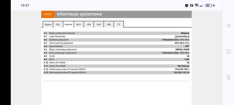

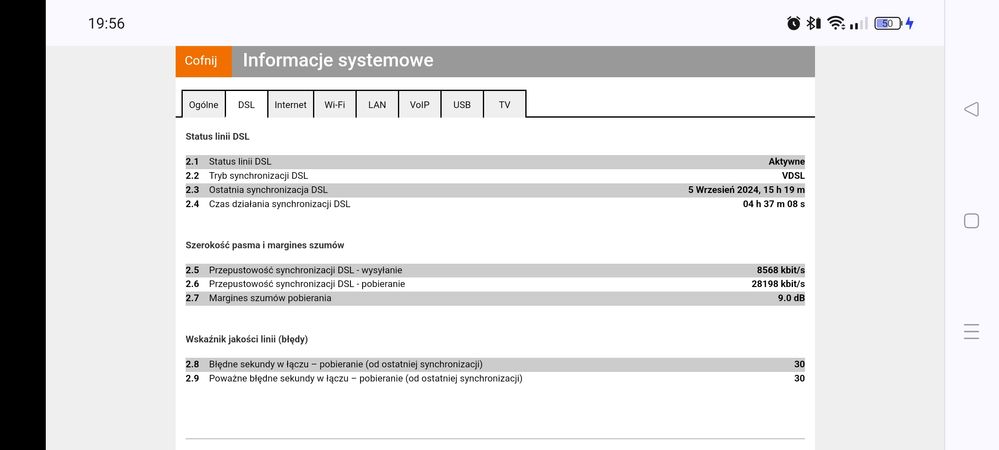

1 na kablu ps4 + wifi telefon w razie potrzeby

Synchronizacje linii masz na 28198kbit/s a wiec - pamiętając o protokole narzutu na błędy i korekcje, jest to Neostrada do 20Mbit. SNR 9.0 okay.
Gdyby był błąd ustawień na Neostradę do 20Mbit to z automatu miałbyś synchronizacje 24540kbit - przepustowosc synchronizacji DSL - pobieranie byloby na 24540kbit/s ale wtedy u gory mialbys tryb synchronizacji ADSL.
Dla Neostrady do 80 powinno byc tak jak zreszta u Ciebie jest - tryb synchronizacji VDSL oraz predkosc ca w idealnych warunkach - 85678Kbit predkosc synchronizacji w dol dla pobierania.
Masz dla wysylania prawidlowa predkosc. Prawidlowa konfiguracja VDSL. W Neostradzie po ADSL nie bylo nigdy wysylania 8Mbit. Wysylanie w protokole DSL i pozniejszym w warstwie upstream odbywa sie na nizszych czestotliwosciach niz data downstream wiec nigdy nie bedzie ograniczane w pierwszej kolejnosci - wyzsze czestotliwosci ulegaja wiekszemu tlumieniu (tu waertosc downstream margin)
Odpada wiec mozliwosc hipotetyczna ze jest zdalnie skonfigurowane na porcie ADSL a syncro na VDSL choc moze specjalisci jak @marder sie wypowiedza, czy takie cos jest w ogole teoretycznie mozliwe.
Napisales o tym ze sasiad ma lepiej. Wniosek jest  moim zdaniem prozaiczny. Sasiad ma lepsza pare miedziana. Automat DLM ktory zestraja synchronizacje kosztem predkosci pozwala mu na wiecej. Lepsze kable zelowane niz Ty i sasiadka. Gdzies stare kable zasniedziale w puszce, stara instalacja.
Z tego co wiem Orange uznal cala instalacje miedziana jako nieperspektywiczna i nie ma jej rozwoju. Ludzie ktorzy szaleli o poprawe linii bardzo dostawali brak mozliwosci technicznych i rozwiazanie umowy. Pytales o migracje na FTTH bo Orange migruje stare technologie do swiatlowodu.
Bo nie sadze, zeby Orange wysylalo zewnetrzna firme technikow, by poprawiali parametry Twojej linii - tutaj koszt/efektywnosc sie klania.
Popatrz u siebie na instalacje, sprawdz puszki, czy moze kabel zelowany jest stary, moze daloby sie ten kabel wymienic i zobaczyc - bez gwarancji na poprawe - bo do glowicy telekomunikacyjnej czy do DSLAMa nikt tego z powyzszych powodow wymienial nie bedzie, end of life technology, wszystko migrowane na VoIP i swiatlo gdzie sie da. Jesli w domu sa jakies stare gniazdka telefoniczne po drodze to mozna samemu to wymienic do puszki podtynkowej (sprawdzic czy tam jest okay) i poprosic na infolinii o reset automatu do adaptacji DSL. Oni zrobia to zdalnie (robili jeszcze jakies 9 lat temu) jak w Polsce mialem ADSL2+
