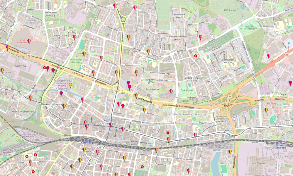

Hej, ostatnio przeglądając BTS'y na stronie BTSearch natknąłem się na coś takiego - filtrowanie: BTSearch. Ogólnie to wybrałem na NetWorks! w wyborze sieci i mam parę pytań.
1. Niektóre stacje są nie współdzielone, czy są one tylko dla klientów biznesowych?
2. Czy wogóle mogą operatorzy mogą sortować stacje np. tylko dla klientów indywidualnych lub klientów biznesowych ?
3. Czy klienci Orange i NJU mogą się do nich łączyć (mam na myśli - łączyć się do nadajników T-Mobile współdzielonych w ramach NetWorks!) ?
4. Czy klienci sieci wirtualnych (MVNO) korzystających z Orange (np. Lajt Mobile) też się mogą łączyć z nadajnikami T-Mobile (współdzielonych w ramach NetWorks!) ?
5. Czy klienci T-Mobile i HEYAH i sieci MVNO korzystających z T-Mobile też mogą się łączyć z nadajnikami Orange (współdzielonych w ramach NetWorks!) ?
6. Czemu Orange nie ma pozwolenia UKE na stacjach T-Mobile i na odwrót? (Czyli czemu T-Mobile nie ma pozwolenia na stacjach Orange)?

@ign24467  nadajniki współdzielone są dla dwóch , a czasem trzech operatorów, ale to dalej jeden nadajnik i jeden panel.
Po prostu ruchem kieruje administrator i tyle. W zależności od umów na konkretny nadajnik
1 i 2 idp: nie
3 i 4 do TM nie, ale do współdzielonych do części Orange, tak
5 odwrotnie , ale konsekwentnie j.w.
6 bo pozwolenie na administrator stacji

Wspólny maszt to jeszcze niekoniecznie wspólne nadajniki.

@j131 @agat13 okej, ale ta współpraca dotyczy tylko LTE i 5G czy na nadajnikach TMPL, klienci Orange mogą korzystać z usług 2G, 3G i vice versa?

@ign24467  tak, mogą

@ign24467, staje są wspólne (NetWorks), ale pasma dla każdego operatora są różne i niezależne w przypadku 4G i 5G. Natomiast istnieje niewielka część stacji z dzielonym pasmem czyli np tylko Orange z dostępem dla klientów T, tam gdzie jest taka potrzebna.
Współdzielone natomiast są pasma jeszcze 2G.
