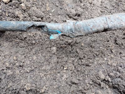

Uszkodzenie kabla elektrycznego przez koparkę, podczas prac Orange, jak otrzymać odszkodowanie?
A tak wygląda profesjonalny sposób w jaki naprawili kabel, leżący pod ziemią, na podmokłym terenie 😜
  • 29509
  • 271
@Hamis  no super, widać że naprawę wykonali "fahofcy" z uprawnieniami, pomijam fakt że takiego uszkodzenia się nie naprawia taśmą izolacyjną, a mufuje i izoluje za pomocą "Raychema".
