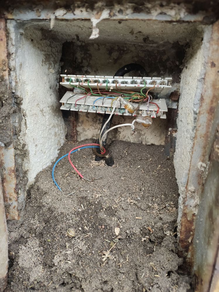

Witam, od jakichś dwóch miesięcy internet ciągle gubi pakiety. Synchronizacja na poziomie 3-4Mb, dodam, że opcje do 10Mb mam od jakichś 10 lat i nigdy nie było większych problemów. Z routera dało się wyczytac, że był w stanie synchronizowac z prędkością 12-14Mb. Jakiś tydzień temu był technik ze względu na uszkodzoną puszkę na elewacji budynku, niewiele to pomogło. Postanowiłem wymienic instalacje w domu, synchronizacja wzrosła nieznacznie. Uwagę moją zwrócił otwarty słupek telekomunikacyjny, a w środku niezaizolowane druty skręcone ze sobą poza złączką żelową. Zrobiłem zgłoszenie uszkodzonego/otwartego słupka. Ja rozumiem, że instalacja jest stara, ale czy naprawdę to tak powinno wygladac? Czekam na serwisanta, ale biorąc pod uwagę dotychczasową stycznośc z technikami, wątpie, że to poprawią(Niejeden już widział ten słupek). Co mogę zrobic w tej sytuacji?

@RobsonxM  trzeba zgłosić uszkodzoną infrastrukturę . Zgłoś niezabezpieczony dostęp do sieci, możliwość zagrożenia i estetykę. To działa . Tu masz opis i Twój słupek zalicza się do tych uszkodzeń wymienionych w p.1

Ta łączówka podlega wymianie na nowocześniejszą, nie każdy monter ma nawet do niej nóż do krosowania

@RobsonxM. z tego co widzę to nic tam nie jest podłączone. Pewnie kabel albo uszkodzony albo już nieczynny. Zgłosić zawsze możesz ale przy nie wykorzystywanej infrastrukturze nikt się tym nie będzie przejmował.

@marder  jest jedna usługa podłączona ""na krótko" z kabla rozdzielczego poza łączówką na  podziemny żelowany( ten czarny)
Od razu zwrócę uwagę na bardzo złe sparowanie tego czarnego. O tej złączce poza Etonem (ta żelowana złączka) nawet szkoda pisać- wykonawca od razu do ukarania. Transmisja nie powinna iść po dwóch białych żyłach, a po parze biały- kolor lub drugi biały- drugi kolor. Takie są zasady rozszywania i parowania kabla, aby nie było przesłuchów . Ogólnie kabel tego typu to nie najlepszy pomysł dla transmisji szerokopasmowej, choć jest on przeznaczony do wkopywania ...

@agat13 wygląda na ucięty przy samej złączce. Są tylko białe pary zaciśnięte i jeszcze ktoś jajca porobił bo skręcił żyły i dosztukował. Co do kabla to jest normalny żelowany do ziemi i 90% domków jest tak podłączone to wiesz jakoś neostrady na tym chodzą od lat i nie tylko bo są i inne usługi szerokopasmowe.

@marder Z kablem może masz i rację, co zaś złączek...obie są podejrzane, o rozparowaniu nie wspomnę. Powiedz jak to ma działać?

Prawdopodobnie uszkodziły się styki na łączówce to monter połączył żyły przez etona tylko kabel instalacyjny był za krótki to zrobił jeszcze jakieś sztukowanie przez skręcenie ze sobą żył. Ogólnie klasyczna partyzantka. A później ktoś się dziwi że mu neostrada wyciąga połowę prędkości deklarowanej lub ma trzaski w słuchawce. Żyły także rozparował czego nie powinno się robić.

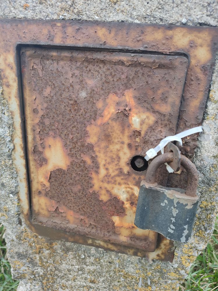

W sobotę zgłosiłem przez chat uszkodzenie słupka i utratę synchronizacji. Po kliku godzinach synchronizacja wróciła. (Podejrzewam, że temperatura ma wpływ na działanie lub nie działanie mojej sieci)
W niedziele dostałem informacje, że zlecenie "Zrealizowane poza lokalem klienta". No dobra, ale słupek jak był otwarty tak jest otwarty, internet rozłącza jak rozłączał i do tego jeszcze momentami tysiące błędnych pakietów. Dziś rano zgłosiłem uszkodzenie infrastruktury Orange na Infolini (otwarcie,przewody,mrowisko w środku). Był serwisant zabezpieczył profesjonalnie opaską zaciskową i przekazał zlecenie do działu remontowego. Co dalej zobaczymy.
