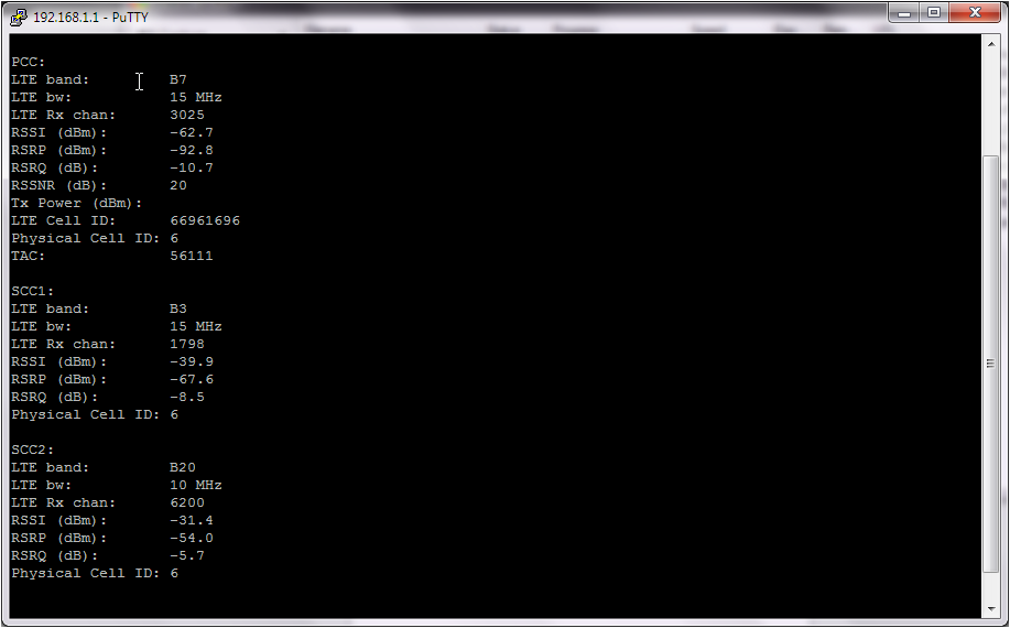

Prędkość pobierania stoi na 50mbps, wygląda to jak lejek na 50mbps, ale lejkiem nie jest. Sprawdzałem inne karty SIM - wygląda to tak samo. Dzień wcześniej normalnie śmigało po 250mbps i nagle prędkość spadła i oscyluje przy 40-50mbps, przy czym na 50mbps jest ściana nie do przekroczenia.
Modem wskazuje, że agregowane są 3 pasma (2600,1800,800), mam więc dość szeroki kanał 40mhz (15mhz+15mhz+10mhz).
Wykluczam przycięcie transferu w lokalnej sieci, sprzęcie. Testowane na wielu niezależnych urządzeniach i na tych trzech btsach w mieście - wszędzie jest to samo.

HRBJ napisał - "Modem wskazuje, że agregowane są 3 pasma (2600,1800,800), mam więc dość szeroki kanał 40mhz (15mhz+15mhz+10mhz)."
Czy na pewno na 1800 MHz jest szerokość 15 MHz?

Wiadomość zawiera obraz

kontaktowałem się z bok, lejka nie ma na żadnym z numerów, które posiadam.
Dodatkowo sprawdzałem połączenie wykorzystując inne karty SIM orange, które nie są skojarzone z firmą.
Mało tego - na różnych BTS w mieście. Wszędzie jest ściana 50mbps (niezależnie od tego czy jest agregacja pasm, czy samo 2600mhz)
A co do szerokości kanału - tak - jest 15mhz
Poniżej parametry połączenia
2600 - 15mhz
1800 - 15mhz
800 - 10mhz
