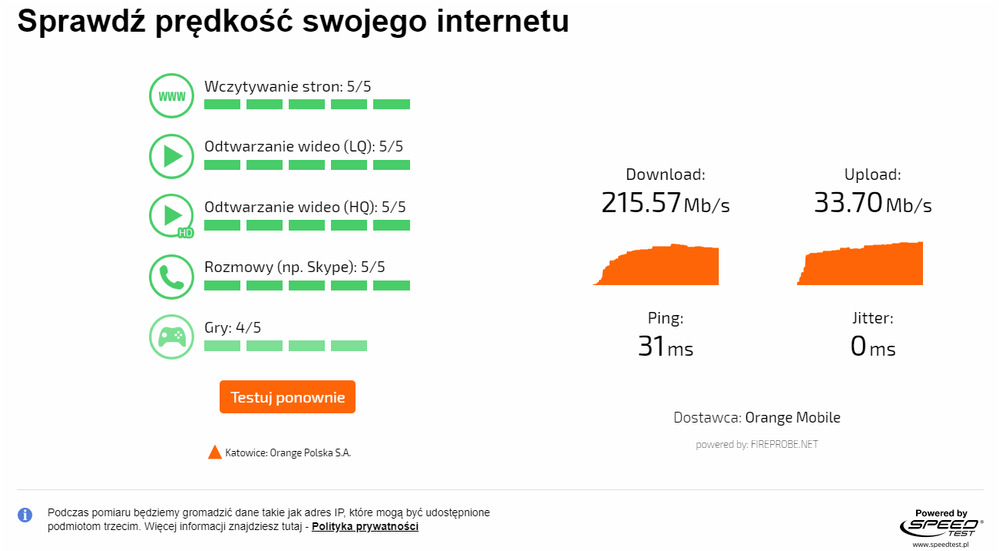

Wszystkich którzy brali udział w dyskusji oraz śledzili wątek informuję, że transfery wróciły do normy.
Jakby nigdy nic, wczoraj około godz. 19:00 internet LTE magicznie przekroczył barierę 50mbps jakby nigdy nic i zaczął chodzić jak wcześniej tj. po 200-300 mbps
Raczej nie będzie mi dane poznać przyczyny takich tymczasowych problemów. W Każdym razie wykluczam w kółko powtarzane "przeciążenie BTS", no bo co, nagle by się tak odciążyło? Pół miasta nagle wyjechało? 😉
Screenshot z ~21:00
