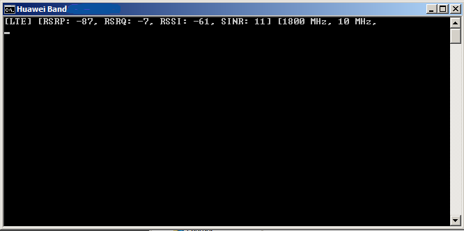

@HRBJ  U mnie jest szerokość 10MHz  z T-Mobile.
Czyli Twój bts jest po refarmingu. Odczułeś różnicę tak jak to szumnie wspominają blogerzy orange? Możesz agregowac tam 4 pasma? Sporo jeżdżę po kraju, po mniejszych i większych miejscowościach, ale jeszcze nie spotkałem btsa, który by pozwałał na agregację 4 pasm.
Nagły spadek prędkości internetu LTE
@HRBJ  Ja mam Huawei 525 to wiadomo, że tylko dwie można. I tak jest ograniczenie do 60 Mbps.
Byle to poprawnie działało.

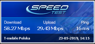

Odpowiedzieli mi, uwaga, że to wzrost ruchu na jednej z częstotliwości na stacji 1264.
Szkoda, że zapomnieli o tym, że w zgłoszeniu wspominałem, że ściana 50mbps jest na każdej częstotliwości LTE niezależnie od pory dnia (więc i ruchu na stacji). Nieważne, czy sprawdzam o 15:00 czy o 4:00 rano, ściana jest na równo 50mbps. Mało tego - podobna ściana jest obserwowana nie tylko na stacji BTS o ID 1264, ale i na pozostałych dwóch w mieście - tak, podjechałem tam o 3 w nocy 😉
Tak więc uważam, że to dość naciągana odpowiedź, zwłaszcza w obliczu faktu, że transfer jest caly czas w granicach 50mbps (+/- 2mbps) - nie mniej i nie więcej - niezależnie od pory dnia 😉 Dość dziwne równomierne obciążenie wszystkich btsów przez cały dzień. Nie wiedziałem, że mamy tu tylu nocnych marków 😉
No nic, póki co nie pozostało mi nic innego jak pogodzić się z takim stanem rzeczy, zobaczymy co przyniesie przyszłość 😉
