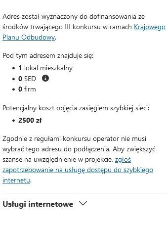

Na stronie internet.gov.pl pod moim adresem budynek jest oznaczony kolorem fioletowym i jest zamieszczona informacja
Czy ktoś z doświadczonych osób mógłby napisać co dalej robić w tej sytuacji? I o co chodzi z tym "potencjalnym kosztem" ?

Rozumiem. Ale co konkretnie napisac? I o co chodzi z tą informacją na stronie internet.gov.pl? Coś z tym będą robić, czy trzeba samemu interweniować w tej sprawie? Bo "zasięg teoretyczny" i podany koszt 2.5 tys zł nie wiele mi mówi.
Kolega @ŁysaKaszankaINC podesłał link do informacji dot. wspołfinansowania inwestycji, ale tam na wstępie wymienione są dwa warunki, których nie spełniam, wiec mam rozumieć, ze mimo, ze na stronie widnieje informacja o potencjalnym koszcie, to ja nie łapie się do tego, bo nie mieszkam ani w domu jednorodzinnym, ani tez nie jestem właścicielem/współwłaścicielem nieruchomości?

@Emptiness  po prostu operator zaklepuje adresy proste i łatwe do wykonania " przy okazji"
Jakby to było zwykle dorekonizowanie bez poszerzenia zasobów czy sieci, to by trwało miesiąc, góra dwa..
Tu zdaje mi się wchodzi w grę rozbudowa sieci...a to już wieksza praca, projektowa i kosztowa.
To tak na pierwszy rzut oka
