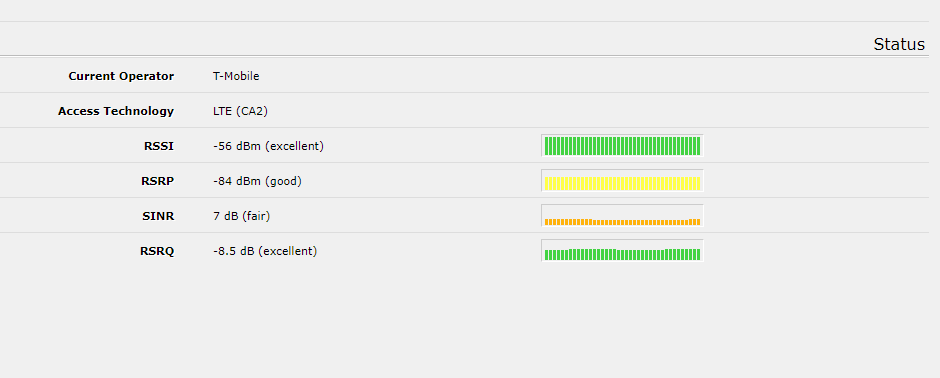

W Mikrotiku tak to wygląda obecnie
Są cyfry, napisy i kolorowe kreski o różnej wysokości.

@jarynw tym przypadku nawet do tych kresek nie ma czego się przyczepić bo tu nie chodzi o ilość bo ilość się nie zmieni podejrzewam. Tu zmieni się kolor a to dobrze bo jak ktoś nie umie odczytać wartości to różnice pomiędzy zielonym a czerwonym raczej zauważy i nie trzeba w tym wypadku wybitnie mądrej głowy żeby stwierdzić czy poziom na danym parametrze jest dobry czy nie. Ale mimo wszystko co jaki parametr znaczy jednak trzeba wiedzieć tu ktoś nie radzący sobie z odczytaniem poziomu a wiedzący co dany parametr oznacza nie będzie miał problemu. I według mnie to rozwiązanie ma sens. Ponadto jeśli ktoś nie umie określić poziomu parametru i np byłby daltonistą czy jakąkolwiek mieć inna chorobę uniemożliwiająca rozróżnianie kolorów to w nawiasie pisze czy dany parametr jest w idealnym dobrym złym czy innym stanie więc całkiem ciekawie to zrobione.
