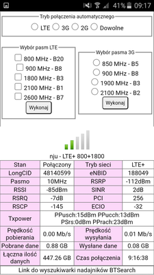

ludzie serio nauczcie się. Kreski nie są wyznacznikiem zasięgu. Tak dla jasności jeden router może mieć 5kresek wszystkich a kresek dostępnych powiedzmy 4 a jakiś telefon czy inny router będzie miał  4 kreski wszystkie i będzie miał ze zasięg wszystkich4 kresek więc jak porównasz zasięg pomiędzy tymi dwoma routerami? skoro na jednym możliwe jest osiągniecie 5 kresek a na drugim 4? widzisz to nie optymalny wskaźnik .W świecie technicznym parametr określający zasięg określany jest w dBm  i to jest jeden z wielu parametrów chociaż można orzec ze główny.A co do określania czy zasięg jest dobry to tak: przy -49 i wyżej(czyli niżej bo mamy "-" -49 do 0) idealny -50-60 dobry -70 optymalny -80-100 zły -101- i dalej tragiczny

Do swoich testów najczęściej używan routerów Huawei oraz aplikacji HManager. Taka kombinacja w zupełności wystarcza do sprawdzenia dostępności pasm 3G, LTE oraz agregacji pasma.

I właśnie na tym obrazku widzisz podane parametry. Załączę link gdzie jest opisane co który oznacza może Ci to trochę wyjaśnić sytuację https://eko.one.pl/forum/viewtopic.php?id=13747. I może świadomość społeczna na wiedzę techniczna się poprawi i ktoś faktycznie się nauczy jak się określa co
