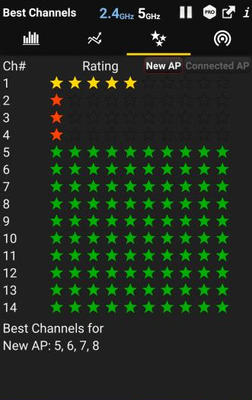

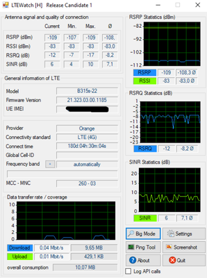

Próba zmian kanałów w routerze nic nie dała, ustawienie na "najlepszy" według aplikacji Wifi Analyzer itp, skutkuje pogorszeniem go do 1-3 gwiazdek na 10. Ponowne konfiguracje routera również nie przyniosły pożądanych efektów. Poniżej zamieszczam statystyki programu LTEWatch. Router pracuje na antenach wewnętrznych (zewnętrznych nie ma), czy to może być problemem?

A w paśmie B1, B3, B20 to jaki jest sygnał? To co pokazuje to chyba jest w B7 tylko przypuszczam. RSRQ trochę skacze, ale nie jest źle.

B20 czyli 800 MHz ma mały SINR. Może jest z innego miejsca niż pozostałe pasma.
