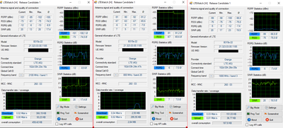

Witam, posiadam internet LTE od Orange, router Huawei B315s-22, firmware 21.323.03.00.1185
Problemem jest codzienny wysoki ping i spadki prędkości, często około 300ms aż do 800ms, który objawia się około godzin południowych aż do wieczornych (nawet nocnych - 23:00). Antena w linii prostej znajduje się 450-500m od mojego domu. Router pokazuje połączenie na poziomie 4-5 kresek, czyli według mnie dobre.
Próba zmian kanałów w routerze nic nie dała, ustawienie na "najlepszy" według aplikacji Wifi Analyzer itp, skutkuje pogorszeniem go do 1-3 gwiazdek na 10. Ponowne konfiguracje routera również nie przyniosły pożądanych efektów. Poniżej zamieszczam statystyki programu LTEWatch. Router pracuje na antenach wewnętrznych (zewnętrznych nie ma), czy to może być problemem?

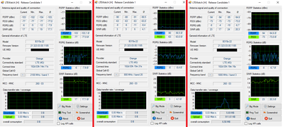

Dziękuję wszystkim za pomoc, dzisiaj przyszły antenki do routera (wkręcane). Prędkość wzrosła o jakieś 15Mb/s według speedtest (bez obciążenia, z to jakieś 1-3Mb/s). Poprawa w pingu nieznaczna, wręcz znikoma, może poprawiła się stabilność lekko.
Raczej faktycznie jest to przeciążony nadajnik. Poniżej przesyłam jeszcze pomiary z aplikacji LTEWatch
Z antenami:
Bez anten:
Jedyny sposób jaki znalazłem to przełączenie na 3G, wtedy jest w miarę stały ping (okolice 70-90), lecz prędkość mocno spada. Coś więcej mogę zrobić z LTE? Kupno routera pewnie też dużo nie pomoże, a nie chcę umoczyć pieniędzy na darmo.

B20 czyli 800 MHz ma mały SINR. Może jest z innego miejsca niż pozostałe pasma.
