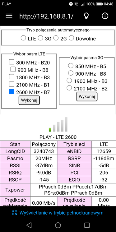

Dobra, spróbuje zrobić zgłoszenie w tej sprawie i zobaczymy co mi odpiszą, przesyłam załącznik ze screenem co w nocy dzieje sie z 2600, mimo, że sygnałjest sporo gorszy z anteną, Nie otwiera żadnej strony, jakby internetu wcale nie było i dzieje sie tak tylko i wyłącznie w nocy, a widać to nie tylko po słabszych prędkościach, ale wywala mnie z podstawowego pasma, którym zawsze automatycznie jest 2600, jak wyrzuca mnie na Band3 wymuszam samo 2600 i zawsze tak sie dzieje, mimo, że cały dzień jest bardzo dobrze.
