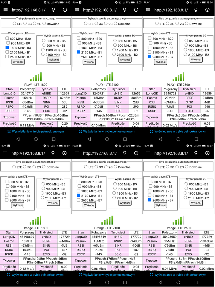

Witam, Znalazłem dla siebie ciekawą oferte z Orange, aktualnie jestem na fazie testowania sieci przed zdecydowaniem wyboru, posiadam router Huawei B818 i antene Sorensen 17dBi skierowaną na 3 kilometry dalej nadajnik na którym działają sieci Play, T-Mobile i Orange. (Strzelin ul.Brzegowa) Do tej pory korzystałem z sieci play na tym właśnie nadaniku i parametry mimo słabego SINR było okej, ale gdy zacząłem testować Orange, na tym samym nadajniku zauważyłem, że parametry ORange są dużo gorsze, zwłaszcza RSSI. Skoro to jest ten sam nadajnik nie powinno być identycznie jak na drugiej sieci? Czy szerokość pasma danej częstotliwości ma znaczenie? Proszę powiedzieć czy według was w Orange są to normalne parametry w porównaniu do tych z drugiej sieci, przesyłam zrzuty parametrów z Hmanager z różnych częstotliwości. W dodatku zauważyłem, że z tego nadajnika w nocy często zanika zasięg LTE 2600 zarówno jak i pod siecią Play i Orange, w czym może być problem?

@BirkinBH wpływ na sygnał z tego samego nadajnika może mieć wiele czynników. Ustawienia anten, jakość zastosowanych anten, wysokość zawieszenia anten, zastosowane częstotliwości, ukształtowanie terenu itp. Częstotliwości pasma np: LTE 2600 MHz, dla operatorów nie są takie same. Nie jest to środkowe 2600 MHz. Zakres wynosi od  2500 MHz do 2690 MHz i jest podzielony na bloki odpowiednie dla każdego oratora. Link ponizej podaje jakie zakresy częstotliwości przypadają dla operatorów w paśmie 260 MHz:

Nadajnik na którym obecnie mam ustawioną antene widze gołym okiem, jest on zasilani radiolinią T-Mobile 500MB mam drugi nadajnik na ul.Oławskiej zasilany dwiema radioliniami po 360MB, co prawda jest bliżej 500 metrów, ale nie widać go ode mnie z dachu, kilka przerośniętych tuji i duża hala na przeszkodzie, poza tym nic więcej, czy jest sens próbować przestawiać antene w jego strone? Czy przeszkody nie bedą zbyt duże?

@BirkinBH to już metoda prób i błędów. teoria swoją drogą, a rzeczywistość często swoimi prawami się rządzi.

Okej, potestuje w najbliższym wolnym czasie, swoją drogą wiadomo dlaczego pasmo 2600 gubi zasięg w nocy na obu sieciach? W dzień działa bez problemów. Od północy do 6 rano potrafi całe 6 godzin nie być 2600, a jak sie pojawi to na chwile, czy jest Ona wyłączana na noc? Czy są gdzieś informacje jaki nadajnik zasilany jest światłowodem? I skąd mimo dobrych parametrów takie niskie, lub minusowe SINR również w nocy.

@BirkinBH nie spotkałem się, aby na noc były wyłączane na nadajnikach pasma LTE, chyba, że są prowadzone prace konserwacyjne, to taka sytuacja może mieć miejsce.
Mogą też występować zakłócenia, temu sygnał dociera o kiepskich parametrach.

Dobra, spróbuje zrobić zgłoszenie w tej sprawie i zobaczymy co mi odpiszą, przesyłam załącznik ze screenem co w nocy dzieje sie z 2600, mimo, że sygnałjest sporo gorszy z anteną, Nie otwiera żadnej strony, jakby internetu wcale nie było i dzieje sie tak tylko i wyłącznie w nocy, a widać to nie tylko po słabszych prędkościach, ale wywala mnie z podstawowego pasma, którym zawsze automatycznie jest 2600, jak wyrzuca mnie na Band3 wymuszam samo 2600 i zawsze tak sie dzieje, mimo, że cały dzień jest bardzo dobrze.

@BirkinBH  Witam To, że na jednym maszcie są nadajniki różnych operatorów, nie zawsze oznacza, że ich sektory są skierowane w tą samą stronę i nadają z taką samą mocą. Poza tym jeśli masz problemy z siecią Play, to napisz do Play a nie na forum Orange.
