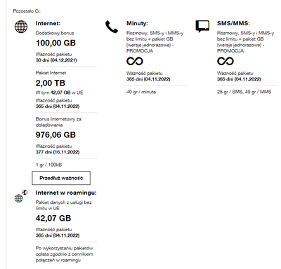

doładowałem konto 78 razy po 5zł w celu bonusu 12.5gb za każde, za 360 zł kupiłem podwojony pakiet 1TB, a za 29 przedłużyłem ważność bonusowych doładowań, na tą chwile wygląda to tak:

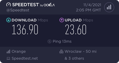

Prędkości za to o godzinie 15:05 takie:
bede jeszcze rzeźbił z ustawieniem anteny, jak narazie jest i tak o niebo lepiej niż na playu tego samego BTS mimo gorszych parametrów.

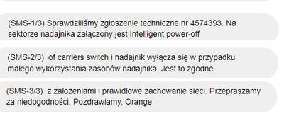

po zamontowaniu, próbowałem kierować antene na drugi sąsiedni nadajnik, jednak mimo to, że ustawiałem ją na wprost niego i kręciłem w różne strony i kąty, nadal router łapał mi sygnałz tego pierwszego, na obecną chwile nie jestem w stanie znaleźć na to rozwiązania, co do anteny działa troche inaczej jak były sorensen 1800, a dokładniej  na 1800mhz nie widzę różnicy, w porównaniu do nowej jednak na 2100 RSRP jest gorsze o 6-7 dBm, a na 2600 ma zdecydowanie lepszy zysk, bo lepszy o 5-6dBm w porónaniu do sorensena, przy speedteście download nieco mniejszy w godzinach szczytu, wielkiej straty nie ma, ale jednak potrafi czasem spaść do tych 90mb w godzinach 19-20, wcześniej pewne 100 i  jest bardziej chwiejny, za to upload sporo sie poprawił, zwłaszcza na 2600, z 7-14mb na 20-30, pingi takie jak były, odpowiedziano mi też na zgłoszenie nadajnika w sprawie zanikającego pasma 2600 nocą, dostałem taką odpowiedź:
  Także nici z niewyłączanym pasmem 2600  o północy do 6 rano 😞 W przypadku wyłączania pasma w nocy łapie mi zasięg 2600, z tego drugiego nadajnika, jednak jeśli włącze już agregacje, odrazu zmienia sie sektor na ten z pierwszego, ciężka sytuacja.
