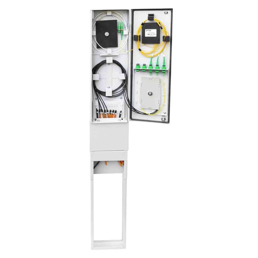

Jeśli są wszystkie to pozostaje wykonać spawy w złączach na dosyle a później montaż splittera w OPP i zakończenie kabli bezpośrednio na przełącznicy. Kabel abonencki wpina zazwyczaj monter dopiero jak przyjdzie realizować usługę.
Przykładowa szafa-słupek. Jak widać trzeba to w środku jeszcze ładnie rozprowadzić.
