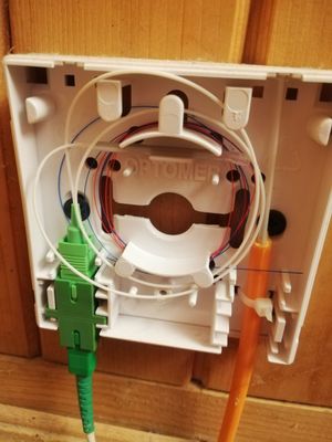

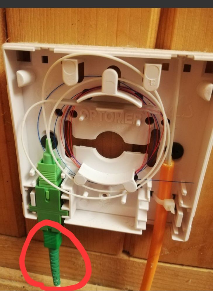

Nie wiem o jakie "zarabianie wtyczki" chodzi, u mnie w każdym razie gniazdko wygląda tak jak na poniższym obrazku. Ten biały kabelek, z końcówką, został przecięty i przyspawany do jednego z włókien z tego żółtego. I tyle.
Wygląda na to, że u ciebie nie mieli  albo nie chcieli dać tej przejściówki (na tym obrazku zielona struktura z lewej strony na dole). Nie wiem czemu tak.

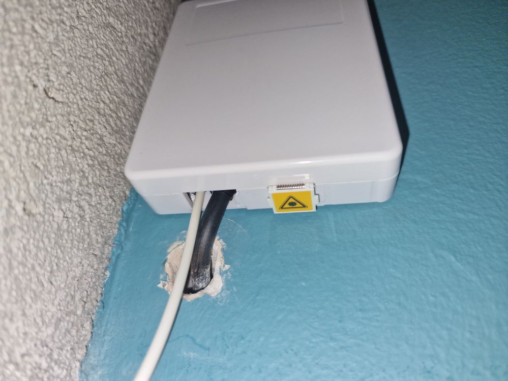

W moim przypadku nie ma tej całej zielonej części i wszystko jest zespawane na stałe tylko dlatego,że patchcord by nie przeszedł przez ścianę a technik nie był w stanie zarobić tej zielonej "wtyczki" a pisząc wtyczka mam na myśli końcówkę patchcorda.
Technik nawet nie wiedział jak zarobić taką końcówkę,ale słyszał,że się da.
Spójrz na zdjęcia-ten biały kabel idzie bezpośrednio do routera.

@Tomiii Szczerze? Taką trochę kaszanę Ci zrobił. Kabel powinien wyspawać w gniazdku tak jak na zdjęciu u kolegi @j131 Później pachcord włożyć do gniazdka z żołtym oznakowaniem. Jeśli wtyczka nie przechodziła przez ścianę to mógł rozwiercić otwór. Druga opcja zostawić Ci więcej zapasu kabla żebyś mógł manewrować gniazdkiem i je sobie przenieść obecnie gdzie chcesz.

Prawda jest taka,że i ja jestem trochę winny bo myślałem,że mi tą końcówkę zrobi,ale się nie dało a otworu nie dało rady powiększyć bo za dużo mam tam kabli,które poprowadziłem w listwie-5 kabli lan z wieloma łączeniami.
Ogólnie gniazdko jest tam gdzie chciałem,kabel pociągnięty tam gdzie chciałem a w przyszłości jesli zajdzie taka potrzeba to zrobie tak jak @agat13  wspomniał lub tak jak @j131  tymbardziej,że kabel lan siedzi już w listwie.
