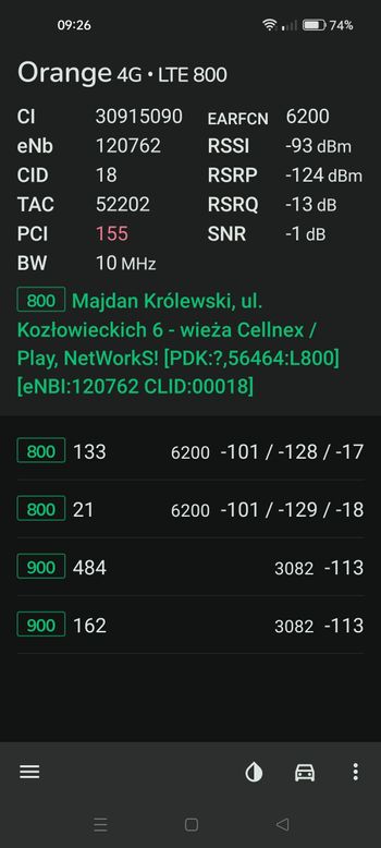

Możesz na apce pomocniczej NetMonster zmierzyć poziom sygnału w domu i na zewnątrz. To już będzie dawało jakiś obraz sytuacji

@agat13  na zewnątrz budynku pierwszy, wewnątrz kolejny, nie wiem jak w tej apce wybrać inny BTS , Komorów lub Nową Dębę
Screenshot_2023-08-10-09-12-17-55_852d9ab5d1afb8981047556cdc8c5f40.jpg  Screenshot_2023-08-10-09-26-35-43_852d9ab5d1afb8981047556cdc8c5f40.jpg

@wladkopomiar jest dla LTE, czyli 4G. Daje jakiś obraz sytuacji, gdy porównasz do opisu https://eko.one.pl/forum/viewtopic.php?id=13747
Pytanie jednak było o rozmowy, więc jeśli nie masz włączonego VoLTE, to 2G powinno śmigać...
