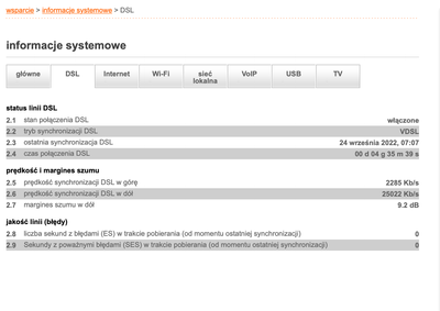

@Ticker daj screna z parametrami linii. Uważam, że problem może być z linią lub centralą.

coś więcej mogę wyciągnąć niż to:

@Ticker  wymiana urządzenia nic nie zmieni, skoro drugi FB działa tak samo. Masz VDSL połączonego na granicy możliwości minimalnej synchronizacji. Czyli albo linia jest długa ( około 1,5km) , albo kiepskiej jakości. Jak pisał @ketrasaArtur wrzuc screena z zakładki DSL  w menu modemu. Zerkniemy, podpowiemy. Opisz też linie przychodząca do budynku I instalacje w domu. Ile mas, gniazd, czy masz VoIP czy POTS jako numer stacjonarny i czy masz filtr za  gniazdem?

dzięki za szybkie odpowiedzi. Może jeszcze dodam, że ten internet mam od ponad 8 lat z czego przez 7,5 chodził dobrze (w granicach tych 20mb/s), więc jeżeli to wina linii to musiało się coś pogorszyć w ostatnim czasie. Odpowiadając:
1) z tego co wiem to faktycznie skrzynka jest jakiś kilometr ode mnie i technicy mówią, że to daleko
2) od ulicy kabel do mojego domu idzie w ziemi z 20m, położony 8 lat temu przez techników Orange. Przechodzi przez ścianą i od razu łączy się ze spliterem ADSL
3) screen był właśnie z tej zakładki: wsparcie - informacje systemowe - DSL. Jeżeli mogę podesłać Wam coś więcej to podajcie proszę ścieżkę 🙂

Parametry liniowe ok. Brak błędów.
