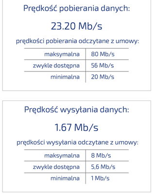

problem z Funbox 2 i ewentualna jego zamiana
@agat13 nie mam żadnych gniazd telefonicznych, wyłącznie pociągnięty kabel na potrzeby neostrady.
Test w tych sterylnych warunkach, po zrestartowanym routerze daje wyniki takie jak oczekiwałeś:
 Jakieś szczegóły jeszcze podesłać?
@Ticker  to teraz  przez weekend  pozostają  testy. Pracuj noalnie, ale miej ten komp z apka zawsze otwarty. Jak zauważysz na jakimś sprzęcie ten spadek natychmiast rob speedtest i zapisuj jakie sprzęty były podłączone z menu modemu. Tak dojdziesz, co ewentualnie śmieci...
Wiesz, że dekoder zżera  około 8Mb internetu ? Im jakość kanału wyższa, tym zżera  więcej...Do 24Mb przy 4K
