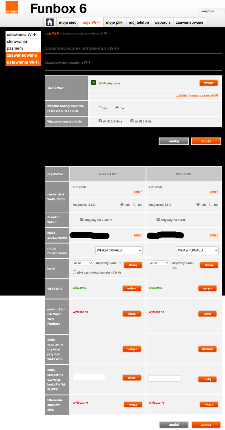

@Piotrek99 oczywiście że jest taka możliwość, a w zasadzie 4 możliwości, wspólna konfiguracja pasm 2,4 i 5 GHz, osobna konfiguracja tych pasm, wyłączenie 5 i pozostawienie 2,4 GHz oraz wyłączenie 2,4 i pozostawienie 5 GHz.
tu masz na przykładzie FB 6 jak wygląda strona z ustawieniami wifi w menu konfiguracyjnym routera, ale w FB 3.0 jest podobnie z wyjątkiem braku standardu wifi 6.
W obydwu routerach brak możliwości ustawienia mocy nadawania oraz wyłączenia anten.

@Piotrek99 wyłączenie WiFi 5GHz jest do wykonania. Najpierw będzie trzeba rozdzielić pasma WiFi, a następnie wyłączyć 5GHz. Niestety zmiany mocy nadawania i/lub wyłączenie anten już nie da się wykonać w FB.

@slav72  @ketrasaArtur @agat13 Bardzo dziękuje kolegom za odpowiedzi!!!
Jeszcze dopytam chociaż widzę po screenie od @slav72  że ptaszek przy opcji "Standard wifi6" jest chyba nie do "odptaszkowania" i wyłączenia wifi6 i jest raczej informacją a nie opcją że standard działa.
W takim razie pozostaje mi chyba zamówić 300/50 z funboxem 3 i wyłączyć niepotrzebne opcje wifi (2.4/5ghz) a funbox 3 aby uniknąć zwielokrotnionego sygnału z wifi6 którego i tak nie potrzebuje.

@Piotrek99  można wyłączyć standard wifi 6 odznaczając "ptaszka" właśnie na 2,4 lub 5 GHz albo na obydwu pasmach i wtedy jest w trybie wifi 5.
