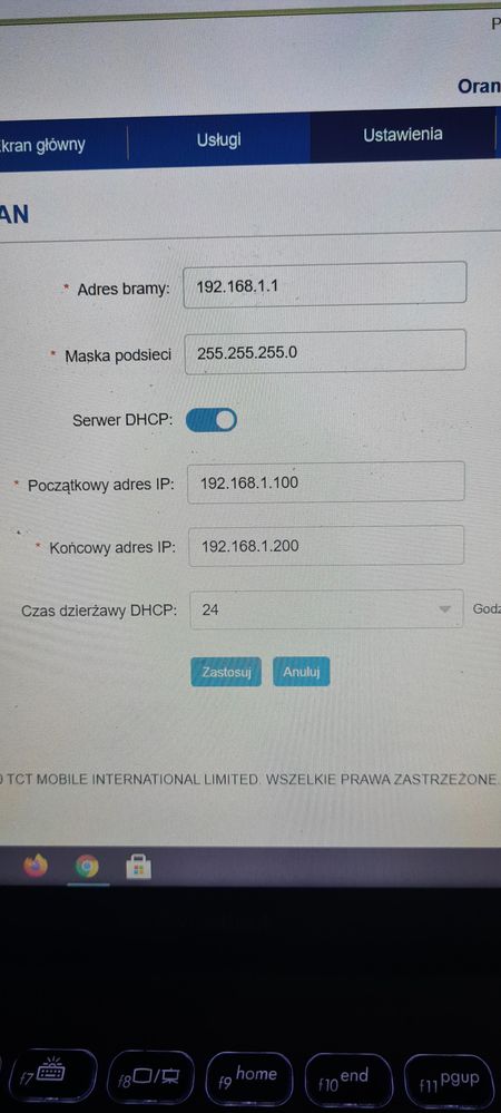

@j131 Wymieniłem ten router przy okazji podpisania nowej umowy, a skłoniło mnie do tego to że ten stary co jakiś czas zrywał połączenie z internetem
@Piotrekk85 Właśnie o tym pomyślałem zmiana szyfrowania mam do wyboru WPA, WEP, WPA2, A ustawione jest WPA/WPA2
a pasmo mam autom. a do wyboru jest autom., 20MHz, lub 40 MHZ. A podłogi raczej nie przeszkadzają bo stara sieć była 3SE_2.4Ghz_944E

@AdamF: no to chyba nie jesteś szczególnie przywiązany do nowego zakresu adresów IP oferowanego przez ten nowy ruter.
Kilka osób proponowało już w tym wątku żebyś skopiował konfigurację sieci ze starego do nowego rutera. Chyba to jest ostatnia deska ratunku. Najbardziej prawdopodobne wydaje mi się istnienie jakiegoś konfliktu wewnątrz twojego sterownika - jeśli obydwa jednocześnie przydzielone mu adresy z dwóch różnych sieci WiFi są w tej samej klasie adresowej to widzę jak to mogłoby nie działać.
Zmień po prostu w ruterze trzecią cyfrę adresów z jedynki na zero i moim zdaniem zadziała.

@j131 Któryś z tych

@j131 bo te przypisane do urządzeń mogę tylko zablokować

@AdamF: tak, wszystkich trzech adresów. Adresu rutera też.

  • Muszę poczekać kilka dni, bo wysłałem go do producenta, bo był jeszcze problem z przekaźnikiem raz załączał a raz nie. Jak wróci to powrócę do rozmowy, adresy przestawiłem na to 0 i jeszcze zmieniłem sposób szyfrowania na wep2

Otrzymałem z powrotem sterownik i zadziałało albo zmiana adresów albo zmiana szyfrowania. I bardzo dziękuję.  Miałbym jeszcze jedno do zrobienia, jak wchodzić na ten adres (stronę sterownika) z internetu nie tylko z domu. Naprzyklad jak będę w podróży.
