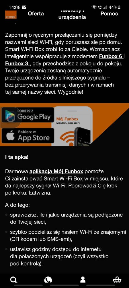

Chciałbym się upewnić co do działania połączenia FB6 ze Smart Wifi box w trybie po kablu.
1. Czy przy połączeniu Smart Wifibox po kablu z FB6 sieć Wifi wychodząca z SWB to będzie standardowo replikacja tej z FB6 (to samo SSID i inne parametry hasło, itp.) czy może powstanie niezależna sieć (którą można skonfigurować całkowicie odmiennie niż ta FB6) ?
2. Czy na liście urządzeń widocznej w apce Mój Funbox będzie widoczny SWB oraz inne urządzenia do niego podpięte (jedno po kablu, reszta po Wifi) czy może tylko będzie widać SWB bez podłączonych do niego urządzeń czy może jeszcze inaczej ?

@NortiSWB będzie dokładnie kopiował SSID modemu i jego hasło bez względu na to czy podpięty po kablu w trybie Access Pointa czy po wifi jako Range Extender. Widoczny będzie w menu modemu i w apce wraz z urządzeniami do niego podpiętymi.
SWB nie można konfigurować ręcznie w dowolnej konfiguracji-klonuje automatycznie wraz z odświeżaniem dane z modemu

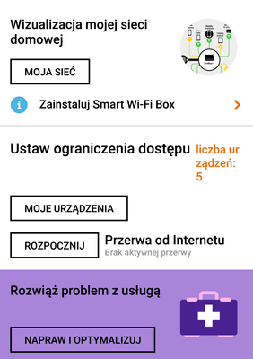

@agat13 Nie rozumiem. Teraz mam tylko FB6 i w apce mam
Gdzie te 5 urządzeń to są 3 po kablu podpięte pod FB6 i 2 podpięte po Wifi do FB6.
Czy jak teraz zamówię i podłączę SWB i podepnę ethernetem do FB6, a następnie do niego (SWB) podłączę kablem 1 komputer i 3 urządzenia po Wifi, to w aplikacji Mój Funbox będę widział i mógł sterować niezależnie 9 urządzeniami (5 starych i 4 nowe: 1 po kablu, 3 po Wifi) ?

@Norti  co tu dużo pisać:
czyli to o co pytasz powyżej: TAK 🙂

Ściśle rzecz biorąc z tego poziomu sterować urządzeniami nie będziesz mógł, jedynie ograniczać im dostęp do internetu.
