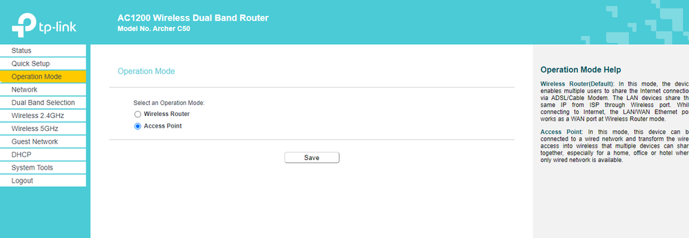

Help! Chciałabym skonfigurować nowy router tplink archer c50. Dostałam od neostrady login i hasło - wpisuję i nie działa. Zaczęłam sprawdzać te głębsze parametry i problem w tym, że nie mam gdzie tego wpisać. Nie ma tam np. VCI, VPI, enkapsulacja, zupełnie nie wiem gdzie mam to wpisać. Przekopałam z 20 razy wszystko w menu. Router miesiąc działał z netią, bez zarzutów. Poprzedni TP link, stary model, działa OK, połączyłam się danymi z neostrady i nie muszę nic więcej robić. Jestem bezsilna, dzisiaj siedziałam 4h. czy ktoś miał podobny problem z tym routerem?

Masz internet dostarczany zapewne po ADSL. Więc musisz mieć do linii telefonicznej podłączony modem ADSL. C50 nie ma wbudowanego modemu ADSL więc się w tej roli nie sprawdzi.

Temat wyglada tak: poprzedni router miałaś z wbudowanym modemem, do którego mogłaś wpiąć „kabelek telefoniczny” z końcówka RJ11, natomiast C50 to router „do sieci kablowych”, z końcówka bardzo podobna, ale większa RJ45. Jeśli dostała byś osobny modem od Orange- to możesz użyć C50 jako WiFi - wtedy mniejsza końcówkę wpinasz w modem, a modem z C50 łączysz w port WAN (oznaczony innym kolorem niż 4 pozostale obok). Ewentualnie masz opcje druga, zakup nowego routera z modemem, który będzie miał wejście na tą małą końcówkę RJ11 i odpowiednia dla Ciebie ilość anten np: TP-LINK VR300 lub wiele wiele innych, podaj budżet, to coś Ci podpowiemy
