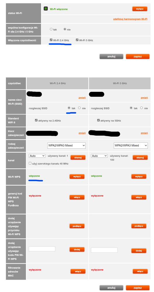

@Slavtom  wykonaj jeszcze próbę połączenia telefonu i laptopa na 2,4 GHz (jeśli masz taką możliwość) jak nie zadziałają to masz prawie pewność że FB 6 ma "walnięte" wifi i modem do wymiany na sprawny model.
Sprawdź czy wszystko masz pozaznaczane (podkreśliłem niebieską kreską)

Problem z wieżą Pioneer X - SMC5 po podłączeniu routera FunBox 6
Tak mam samo pozaznaczane
